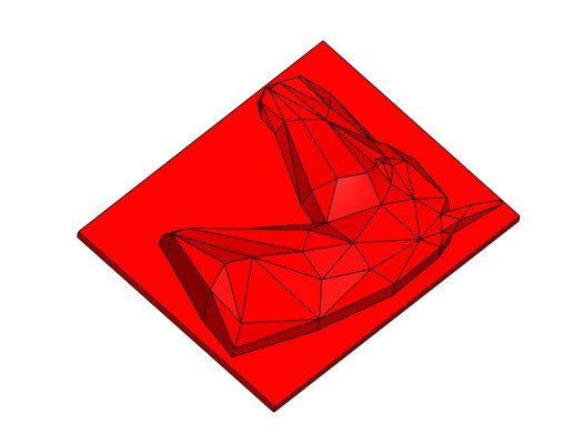

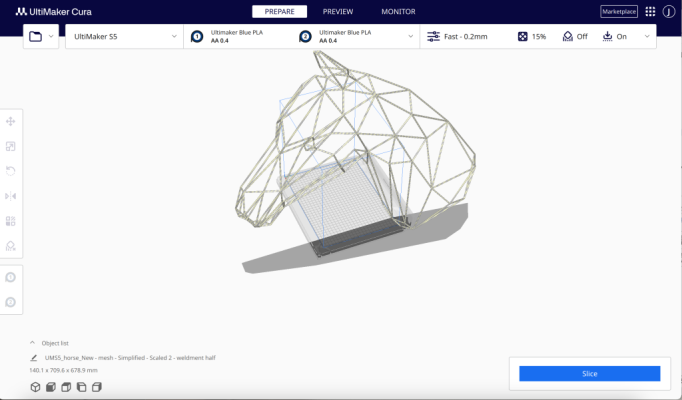

Ik ben opzoek naar iemand die een mal kan frezen uit mdf. Hieronder screenshots van wat ik nodig heb. Eindontwerp ben ik nu aan het uitwerken, maar ben alvast op zoek naar een partij die het kan frezen om mijn begroting rond te krijgen. Het gaat om 2 helften van een paardenhoofd a ongeveer 140,1 x 709,6 x 679,6 mm uit mdf om de staafjes die ik ga lassen in de juiste hoeken te krijgen.

Als je die dingen serie matig wil maken, is een metalen mal voor laswerk handiger. Hoe ga je de staafjes op de punten van de mal laten liggen? Bij cnc werk kan je beter gelijk zorgen dat de ruggen een v vormig gootje krijgen en op de laspunten een ondersnijding. Verbrande mdf geeft veel schoonmaak werk op je werkstuk. Je zou ook nog kunnen kijken of je geen kleine magneetjes kan laten infrezen om de staafjes makkelijk te kunnen positioneren.

Hi Chevy, dankjewel voor je snelle reactie en dankjewel voor de tips! Het is voor een eenmalige productie, dus dachten we: budget technisch makkelijk uit mdf en dat vast tapen. Het materiaal dat we gaan gebruiken is helaas niet magnetisch.

als het voor enkelstuks is gewoon even laten 3D printen. Als je een paar cm ruimte houd rondom de punten waar je gaat lassen gaat het ook wel goed met de warmte als je de boel alleen even aan elkaar hecht.
