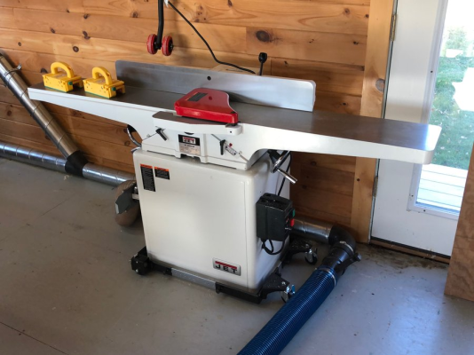

beste leden,
Ik ben in het bezit van een Jet 8 inch vlakbank en ben hier voor op zoek naar nieuwe messen. De oude zijn (denk ik) al vaak geslepen en nog maar 18mm hoog. De messen zijn 204mm lang en 3mm dik. Er zitten geen gaatjes. Als ik ze google zie ik ze overal in amerika te koop staan maar naar Nederland versturen lijkt niet tot de opties te behoren. Zag ze op amazon wel maar dan zijn ze 104 euro exclusief hoge verzendkosten.
Hopelijk kan iemand mij helpen de messen te vinden in Nederland.

Ik ben wat dichterbij. De machine blijkt een JET 60A te zijn. De messen zijn 200 x 19 x 3 mm.

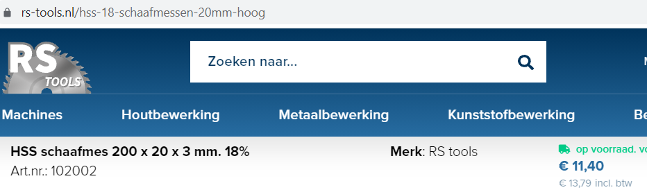

als de messen inderdaad 200 lang zijn, dan zouden deze die @LeonvB getipt heeft, moeten passen
lengte en dikte zijn zoals voor de JET 60A
bekijk hoeveel mm je onder de huidige messen van 18 mm hebt
het zou me verwonderen dat dit niet minstens 2 mm is
en hoe breder de messen, hoe meer keren je die kan laten slijpen

Super! Ik heb inderdaad nog ruime onder de messen. Is middels veertjes te stellen. Ik ga ze bestellen. Hartelijk dank
