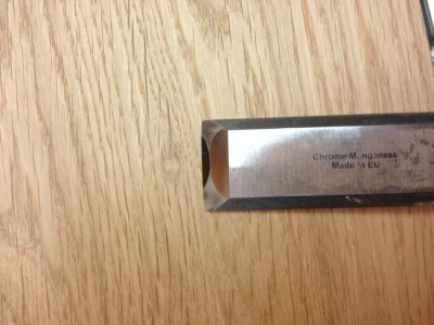

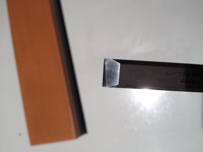

Op de laatste foto te zien is die secundaire vouw haaks ten opzichte van de zijkanten van de beitel. Or is it just me. Volgens mij is die beitel niet overal even dik of de primaire vouw was al niet helemaal haaks.
Als er echt een afwijking in die mk2 zit kan je dit dan niet corrigeren door de beitel een paar graden schuin in te spannen of meer druk aan 1 kant uit te oefenen tijdens het slijpen.

Zeker, het is eenvoudig te compenseren (mits het reproduceerd). Dat is ook niet het punt. Het punt is dat het tooltje een afwijking heeft. Mag niet bij zo' pretentieus merk :). (Maar this nog niet bewezen he, ik hou voorlopig een slag om de arm).
Overigens kan een verschil tussen de eerste en tweede vouw niet worden veroorzaakt door een niet parallelle voor en achterkant van de beitel. Zo'n afwijking zou immers op beide hetzelfde effect hebben.
