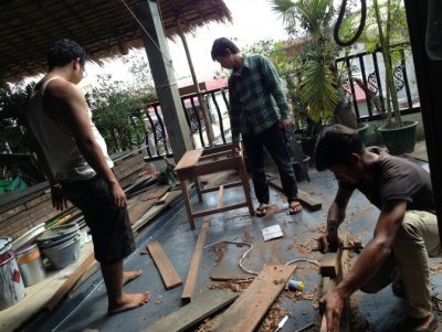

Ik heb gisteren zamen met mijn staff een tafel in elkaar hebben gezet.

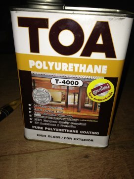

photo (7).jpgmaar het probleem is dat ik geen goede lak kon vinden. Het enige product wat ik zo 1 2 3 kon vinden wat TOA high gloss/exterior image (1).jpg

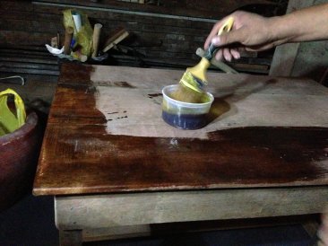

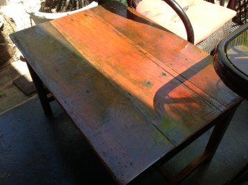

Nu ben ik helemaal niet blij met dit resulaat omdat ik het veel te donker en ?vies? vindt lijken. ik wil meer voor een look als dit gaan image.jpg
Weet iemand hoe ik deze look kan krijgen? het probleem is dat ik hier 90% van de materialen niet kan vinden (de lak dus) gisteren zag ik wel een Maple high gloss lak. maar de tafel in het voorbeeld is geen gloss toch?

Jasper, als je een tafel die niet is behandeld een stukje natmaakt dan heb je een idee wat de kleur wordt als je de tafel met transparante lak behandeld. Let wel somige houtsoorten verkleuren na verloop van tijd meestal donkerder en de lak wordt soms wat geler. Er zijn ook houtsoorten die uitbleken zoals eiken onder invloed van zonlicht. Volgens mij is de tafel op de foto gemaakt van een lichtere houtsoort en is het maar de vraag of je dit effect ook bij jouw hout kan krijgen.

Haa, een mede houtbewerker in Azie. Die Toa spullen zijn hier ook in Bangkok overal te koop en het is geen verkeerd spul. Bij blanke lak zijn de eerste lagen altijd donkerder en met meerdere lagen wordt het geheel wat lichter, dat komt door de betere reflectie van de dikkere laag.
Maar persoonlijk vindt ik die hoogglans gelakte tafels niet zo mooi en comfortable, het is net of er plastic op ligt. Je hebt vast genoeg soja olie, voor het koken, dat zou ik op een stukje proberen. Hoe gladder je het van de voren schuurt, des te lichter is het eindresultaat. Vind je de tafel na verloop van tijd te vlekkerig, even licht schuren en een doekje olie en het is weer klaar. En het staat veel natuurlijker, maar probeer eerst een stukje of je het wat vind. De overtollige olie goed wegvegen na een kwartiertje.
