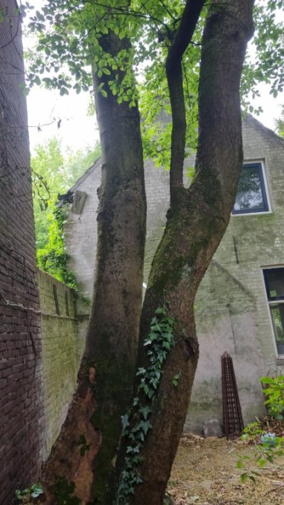

Beste allemaal,
Ik ben woonachtig in Eindhoven en op 12 december worden 2 bomen in mijn tuin geveld. Had ze graag laten staan, maar ze moeten helaas weg. Het betreft een vogelkers en een esdoorn. Totale lengte is 2x 8m vermoed ik ik zoek iemand die kan helpen om de bomen naar plakken te zagen.
Hoor graag wie mij kan helpen en tegen welke vergoeding. Ik heb hier nog geen ervaring in en weet niet wat ik kan verwachten. Mochten er instructies bij horen voor het bedrijf die de bomen kapt, hoor ik dat natuurlijk ook graag!

Bedoel je plakken als in schijven of planken?
Omdat de bomen nogal scheef groeien, zullen de bomen extra hout gemaakt hebben om overeind te blijven. Je zult zien dat de kern van de stam niet in het midden uitkomt. Dat heeft helaas ook tot gevolg dat gezaagde planken meer de neiging tot krom trekken zullen hebben. En de bomen zien er al niet al te dik uit (30 cm, schat ik zo?) - dus de opbrengst aan bruikbare planken lijkt me niet al te groot te worden.
De instructie voor het bedrijf dat de bomen kapt is om de lengte van de te zagen stukken niet korter te maken dan de planken die jij wil hebben ;)

Bomen zijn ongeveer 40cm diameter. Onderin wat breder (ongeveer 50cm).
Het betreft tuin met een smalle achterom. Dit maakt het lastig om met groter materieel ter plaatse te komen. Heb gekeken naar mobiele houtzagerijen, maar dat zou vaak betekenen dat de stammen moeten worden verplaatst of gehesen naar de straatkant. Dat wordt dan wel een duur klusje. Daarom leek het me relevant als de desbetreffende partij die de bomen in plakken kan zagen ook kan aangeven wat nog handzaam is wat betreft verplaatsen van de stammen.
Het gaat verder om het zagen naar plakken/schaaldelen. Gaat niet om planken, dat kan ik later zelf doen.
Wortels zijn beschikbaar voor wie wil komen helpen graven ;)
Hoor het graag als iemand met een geschikte kettingzaag- of lintzaaginstallatie mij kan helpen en tegen welke vergoeding!

Ken diverse boomverzorgers. Hebben allemaal zo'n frame op de kettingzaag waarmee ze een stam tot planken kunnen verzagen. Misschien kun je de vraag ook voorleggen aan degene die de bomen gaat (helpen) omzagen
