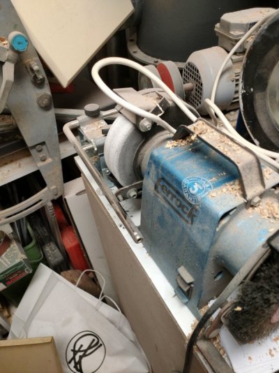

Hier een foto van mijn slijpstation met de ferrock (is creusen) hoogtoerig machine met het hulpstuk van Tormek. Verder zie je het CBN wiel op mijn Tormek en de koch slijp/polijst machine. Ik denk dat ik de hoogtoerige machine ga vervangen voor een machine die een maatje groter is. Helaas kon ik de oude slijpmachine uit onze winkel niet kwijt. Was op 380V en echt zwaar en ouder dan ik ben.
