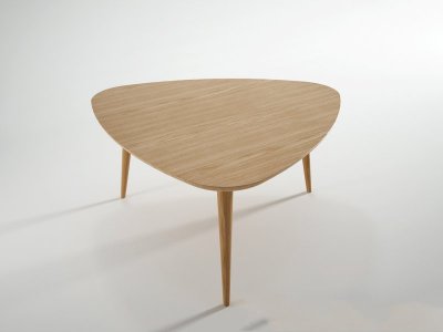

Dit vond ik op een website ivm de afmetingen:
Vintage Tripod Coffee Table
Made from FSC Certified Solid Hardwoods
Available in American Black Walnut, White Oak or Teak
31 x 31 x 16
http://iondesignfurniture.com/?portfolio=tripod-coffee-table
Normaal gezien is het eerder zo'n driehoek, maar dan met afgeronde hoeken.
edit hier nog wat meer afbeeldingen met meer perspectief en andere dimensies:
http://www.zanui.com.au/Vintage-Tripod-Coffee-Table-1606.html?utm_source=linkshare&utm_medium=affiliate&utm_content=zanui&utm_campaign=products&wt_af=au.affiliate.linkshare.products.zanui.ad&siteID=Wsnwm6G7KxM-P4C6cDTNtnXkWxI0AFlLZg

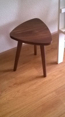

Ik heb een klein tafeltje gemaakt met de Reuleaux driehoek als tafelbladvorm.
Ter afsluiting van dit topic. :)

mooi, waarvoor gebruik je het?
een iets spannender vormentaal krijg je als je rand van het blad iets had verdunt, net zoiets als het voorbeeld in post 1.

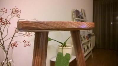

Hoi,
Het is een bijzettafeltje. Ik heb het blad verdund, kijk maar naar de volgende foto. Ik wilde dat echter niet te snel doen, anders wordt het zo ielig.

Het is een tafeltje van een paar reststukken notenhout.
De vorm heb ik gemaakt zoals uitgelegd in de link van Artharg:
Dat is volgens mij een Reuleaux-driehoek.
De basisvorm bestaat uit drie cirkels die elkaar overlappen. Je krijgt dan een driehoek met bollende zijden die ik heb gefreesd met de bovenfrees. De punten heb ik afgerond met de schuurmachine.
Als laatste heb ik met een hol freesje de verdunning aan de onderzijde gemaakt.
