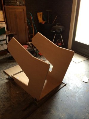

10150598_425166020950949_691742526_n.jpgBeste leden,
Een x aantal maanden geleden ben ik begonnen met het bouwen van een bureau met 19 inch kasten.
Heb het design al getekend en heb al 3 wanden gefreesd.
De tafel bestaat uit 3 delen, 2 staande bakken/kasten en een werkblad, deze vormen als het goed is :eek:straks één geheel.
Dit bureau wil ik zo strak mogelijk maken omdat er nogal veel hoeken in zitten.
De 2 bakken/kasten komen onder een hoek te staan van 20 graden de zijwanden heb ik met de handbovenfrees al uitgefeesd.
Aangezien dit straks strak tegen elkaar komt te zitten wil ik dit heel graag onder een hoek van 45 graden frezen zodat dit naadloos tegen elkaar komt te zitten.
De wanden zijn van 18mm MDF, ik heb een verstekfrees alleen deze frees haalt de diepte van de 18mm niet, er blijft zeg maar een randje over.
Kan iemand mij vertellen hoe ik dit het beste kan aanpakken?

Ik heb wel een beetje moeite om je vraag goed te begrijpen. Je geeft nogal wat informatie die mogelijk niets met je concrete vraag te maken heeft? Bovendien geef je geen info over het machinepark dat je ter beschikking hebt en wat mogelijke oplossingen kan geven. Ik begrijp dat je mdf van 18 mm haaks op elkaar wilt plaatsen waarbij de hoeken onder 45 graden moeten zijn afgeschuind en je freesje daarbij tekort schiet. Ik denk in twee richtingen:
A. Gebruik een zaagmachine en zaag de kanten onder deze hoek af
B. Frees zoveel je kunt weg en schaaf het laatste stukje met een handschaaf netjes weg.
Succes, Fons

Waarom laat je je ontwerptekening niet zien, die foto werkt niet echt mee om te zien waar je nu bent.
wat is de bovenkant op die foto?

Aah, kijk, daar heb ik wat aan. Bedankt voor je respons.
Heb een bovenfrees, handzaagmachine, decoupeerzaag en een klein zaagtafeltje.
Dus het is maar beperkt met wat ik heb, geen machinepark ;)
Het liefst doe ik het met de frees omdat het namelijk ook korte stukken zijn.
Zaagtafeltje bied geen uitkomst omdat het werkstuk te groot is.

Eventueel Zou je kunnen kijken naar een andere frees, Die wel voldoende hoogte heeft.

Hoi,
Dat randje lijkt mij geen probleem. Scherp mesje of schuren. Als dit het probleem niet is dan is de vraag niet helemaal duidelijk voor mij.
