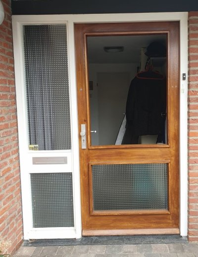

Beste forumleden, weet iemand een goede timmerman/klusjesman in de omgeving van Veldhoven (Noord Brabant) die mij kan helpen met het plaatsen van een meerpuntssluiting in mijn voordeur? Of heeft er iemand ervaring mee en wil die mij helpen met inbouwen? Uiteraard tegen marktconforme vergoeding!
Ik kan niemand vinden die me voor de zomervakantie kan helpen. De goede en vertrouwde klusbedrijven hebben het allemaal gillend druk.
Bovendien komt er half juni dubbel glas in de deur en wegens breukgevaar is het goedkoper om het vóór die tijd te doen. Ik heb genoeg gereedschap, daar mankeert het niet aan. Ik heb alleen een beetje drempelvrees voor deze klus. Het zou in een werkdag gedaan moeten kunnen worden.
Bijgaand foto van deur. (En ja...het bovenste glas ligt er uit. (Foutje van mijn elleboog)

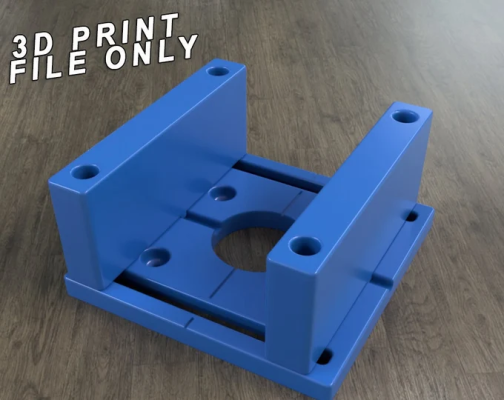

Jan, ik heb er een maand of 6 geleden nog 1 ingebouwd in de voordeur van mijn zoon, wat ik daarvoor heb gebruikt is een aantal grote maat boren, voor de slotkommen, frezen daarvan klinkt leuk maar die diepte halen de meeste frezen niet. Voor de lange gleuf , die je op 2 diepten en breddten moet uitfrezen heb ik een 3d geprinte tool gebruikt op mijn Maikta RT700waarmee de frees op de juiste plek in de lengte over de deur heengaat. meer heb je niet nodig en in een middag was het bij mij geklaard.
Voor de kommen in het kozijn, ook boren en daarna de bijtel om het glad te krijgen.
ik woon wat tever bij je vndaan om te zeggen ik kom je ff helpen.
Dank. Maar ik heb geen 3D printer. Die Makita heb ik wel. Heb je een foto van dat hulpstuk? Dat zou ik wel kunnen maken natuurlijk.
