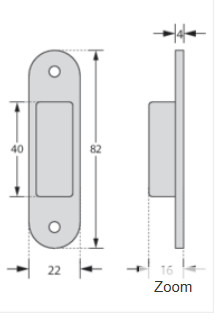

Ik wil een mal gaan maken om met een kopierring van 24mm en 18mm frees
een opening te frezen van 82mm hoog en 22mm breed afgerond
Nu de vraag. Weet iemand hoe ik dit moet berekenen want ik kom steeds verkeerd uit
Heb in de bijlage de tekening gezet

770
