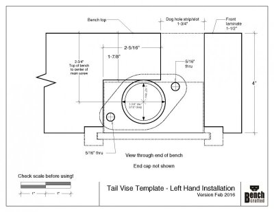

Ik werk aan een Split top Roubo werkbank op basis van de plannen van Benchcrafted.
Ik heb geizen dat er personen op dit forum een soortgelijke bank hebben gemaakt. bvb: http://www.woodworking.nl/showthrea...werkbank-in-hard-maple-en-walnut-Met-tooltray
Nu wordt ik bij de installatie van de tailvise geconfronteerd met het volgende probleem:
Ik moet in de 'end cap' een gat boren van 1,5 inch. met een verbreding van 1,75 inch. (zie plan)
Een mogelijkheid is om hiervoor de juiste boren aan te kopen. Ik heb ze gevonden bij Dieter Schmid (fine tools) http://www.fine-tools.com/famag-forstner-inch.html
Maar dan betaal ik niet minder dan 106 euro + verzending voor twee boren die ik nadien waarschijnlijk - bijna - nooit meer zal gebruiken. En dat vind ik persoonlijk een beetje te ver gaan.
Daarom mijn vraag aan de forumleden: Heeft er iemand ideeën, tips, enz... om dit gat goedkoper te boren/frezen. Let op, het moet erg accuraat zijn.

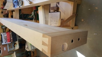

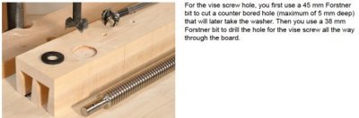

Hierbij de tekst van Fine-tools / Guido Henn:

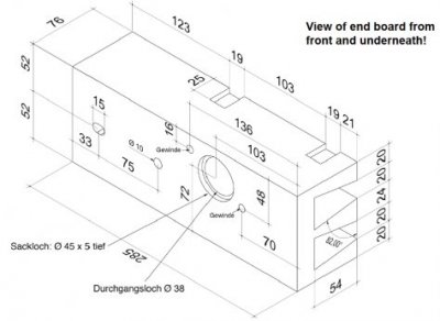

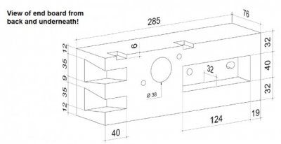

En de tekeningen metrisch:
Screen Shot 2016-03-20 at 09.05.10.jpgScreen Shot 2016-03-20 at 09.05.23.jpg
Denk dat je er hier helemaal mee uit komt ;-)
