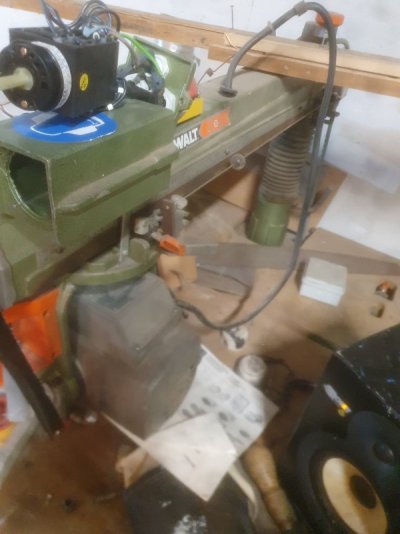

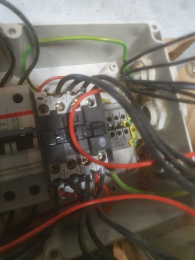

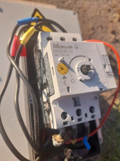

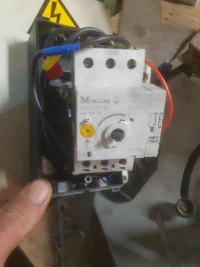

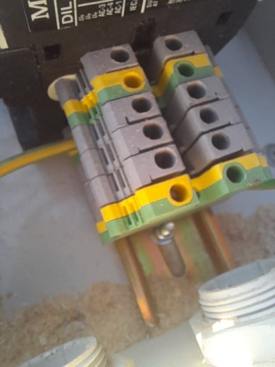

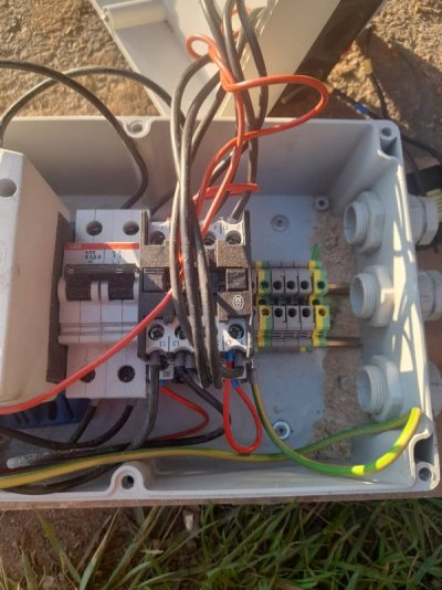

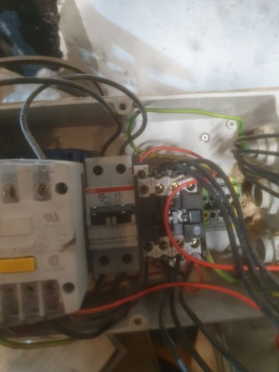

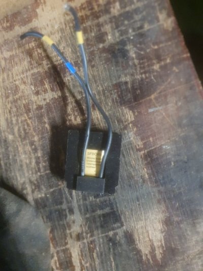

Beste forumleden. Ik ben inmiddels wanhopig aan het worden. Van mijn oom heb ik serieuze zaag gekregen. Het betreft een oud beesje van dewalt. Ik moest m zelf ophalen en ik heb een grote fout gemaakt.. namelijk geen foto van de bedrading gemaakt toen ik de zaag van de regelkast loskoppelde van de schakelaar op de zaag de sterdriehoek 380 onaangeraakt. Nu kom ik er niet meer uit helaas. Het zit als volgt. Vanaf de motor loopt een kabel naar een /off/ster/driehoek schakelaar op de zaag. Hier zit ook een noodstop
Zie foto's. Die weer naar naar de regelkast loopt.
Zie foto's. Ik hoop dat iemand me kan helpem met de regelksstgfoe.hu ff
Add bookmark
#6
Hhaha sorry mensen ik was in slaap gevallen toen ik dit typte. Blijkbaar post ik in mn slaap... anywayyzz. Alles zit nog hoe ik het werkend heb gedemonteerd. Ik moet een kabel van een wcd aansluiten en een kabel die vanaf de zaag komt. Dezebkabel bevat 6 dradeb genummerd 1 tm 6. Ik heb opgeschreven waar deze op aan zijn gesloten op de ster driehoek schakelaar op de zaag. Foto volgt. Sorry voor de pixel fotos maar mn camera is niet meer wat het was..
De laatste is om aan te duiden waar ik nu mee moet zagen.. zucht..
Hopelijk kan iemand me wijs maken. Of woont er iemand in de buurt van angerlo (doesburg) die me eventueel tegen vergoeding kan en wil helpen.
Groet Huge

Ik zie ook geen foto's. Wat moet je regelen aan een dewalt radiaalzaag?Je hebt bij de ster driehoek uitvoeringen toch alleen maar aan en uit? Kastje zit vermoedelijk alleen een relais met een pkz in. Het is een 1600?

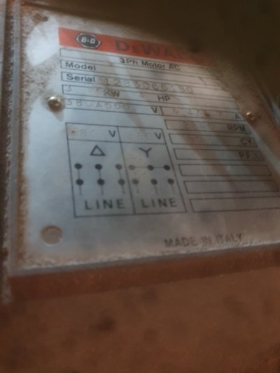

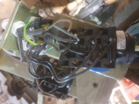

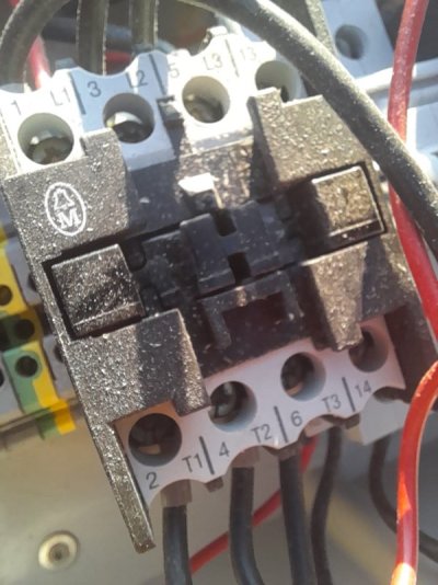

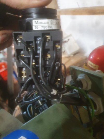

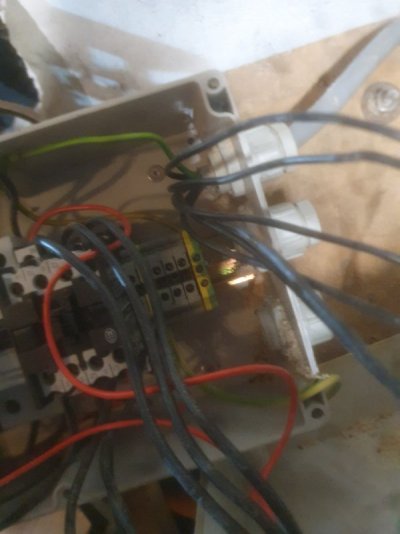

Bjj deze nog een foto van de schakelaar met de 6 kabels die ik op het kastje moet aansluiten..
De schakelaar heeft erg veel aansluitpunten en het zit als volgt:
Vanaf de motor loopt u: 2 v:6 w:13 x:12 en 10 y: 15 en 11 en 7 z: 4 en 8
De kabel genummerd 1 tm 6 die ik moet aansluiten op het kastje zit op de schakelaar als volgt. 1: 9 en 5. 2: 1 en 3 3: 14 en 12 4: 21 en bruine draad noodstop 5: 17 en blauwe draad noodstop 6: 18
Ik zie er zelf geen logica in helaas.
Ik kan natuurlijk de motor rechtstreeks op een schakelaar aansluiten en dan op een wcd maar aangezien de noodstop en andere beveiligingen er op zitten sluit ik ze het liefst gewoon aan.
Harthoutelijke groet huge

Ik denk dat hier in het verleden op een omslachtige manier een soort van noodstop/nullastbeveiliging is gemaakt. Een ster/driehoek schakeling lijkt mij overbodig bij een dergelijke zaag. Zo hoog zal de aanloopstroom niet zijn. Aan het typeplaatje te zien loopt de zaag gewoon in driehoek. De beste oplossing lijkt mij, ook gezien de manier waarop alles bedraad is, om alles eruit te halen en een nieuwe 3 fase nullast/noodstop schakelaar te monteren.

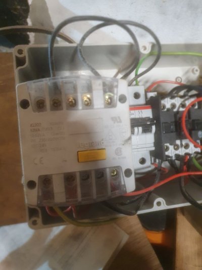

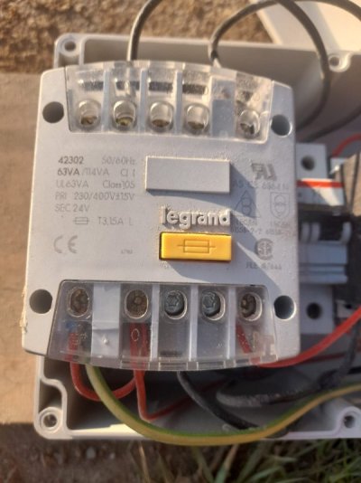

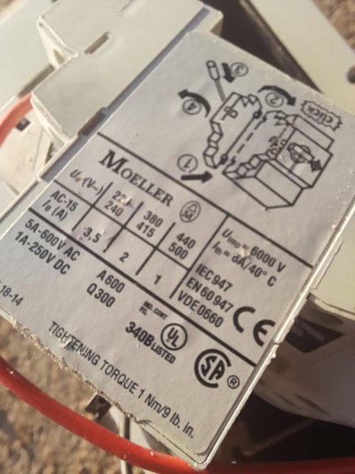

Je maakt het er niet overzichtelijker mee. De foto's zijn niet duidelijk. Zorg dat de nummers van de componenten zichtbaar zijn op de foto's . Op die manier is te achter halen wat er gebruikt is. In basis gaan er 3 fase draden naar de schakelaar op de arm. Vanuit die schakelaar gaan er 2 groepen van drie draden naar je motor. Als je daar niet aan geweest bent, kan je aan de drie draden die naar de schakelaar toe gaan een stekker zetten en dan werkt de zaag. De rest van de draden zijn van het stuurstroomcircuit. Maar je moet met betere foto's komen. En de 4 pk uitvoering moet toch echt in ster driehoek aanlopen.

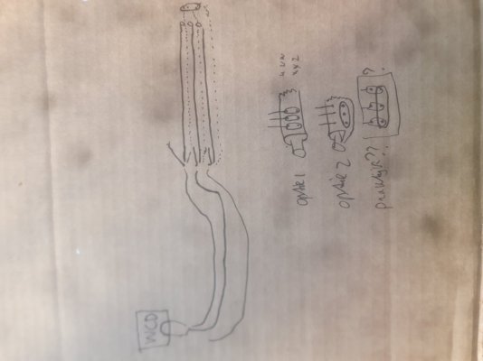

Excuses voor de foto kwaliteit mn telefoon heeft kuren. Dus als ik je goed begrijp moet ik de sterdriehoek schakelaar aansluiten op een stekker. Enig idee of de noodstop dan nog werkt? . En sorry voor de domme vraag. Ik begrijp wel dat de ster driehoek slechts de plek van de draden op de motor symboliseert. Maar als ik 3 fase draden heb. Hoe kan ik die dan op beide manieren monteren. Is dat gewoon "gebrugd" en krijgt de ster bijvoorbeeld geen stroom omdat de schakelaar die draden "dood" laat lopen, Wanneer de motor in driehoek staat?
Zie tekening hieronder:
Hoe kan dit met de verbindingsplaatjes. Ik dacht dat je een electromotor op 2 manieren aansluiten. Zie tekening. Door de metalennplaatjes op de aansluitingen zal het toch altijd de stroom doorgeven??

Je hebt bij een ster driehoek schakeling geen bruggen op de klemmenstrook. Elke aansluiting heeft een eigen draad, die naar de schakelaar loopt. De bruggen worden in de schakelaar gemaakt. Maar waarom zit je daar aan te rommelen. Hij deed het toch toen je hem ophaalde? Heeft de groep waar je de machine op wil aansluiten wel een nul? Want anders doet hij het ook niet. Als je niet weet wat je aan het doen bent, zoek dan iemand in je omgeving die je helpt om het niet nog erger te maken. Als je wil dat er op afstand advies wordt gegeven, dan moet je voor fatsoenlijke foto's zorgen. Het is niet ingewikkeld, maar de aanpassingen zijn later toe gevoegd en mijn kristallen bol heeft nog steeds last van de kou.
Dat klopt. Het oude beestje heeft ooit bij een soort gemeenschappelijke werkplaats gestaan en is daar ivm veiligheid aan nieuwe normen aangepast. Maar aangezien ik alleen in mn werkplaats werk en de stroom mocht uitvallen dan is er niemand die hem zomaar aan zet.
Het liefst laat ik het ook door iemand doen die er verstand van heeft. Je hebt gelijk met die 6 losse draden het schiet
me weer te binnen. Ik heb alleen het kapje gedemonteerd om te kijken welke kabels naar de schakelaar lopen. Fatsoenlijke fotos is helaas niet mogelijk maar ik zal het vanavond nogmaals proberen.

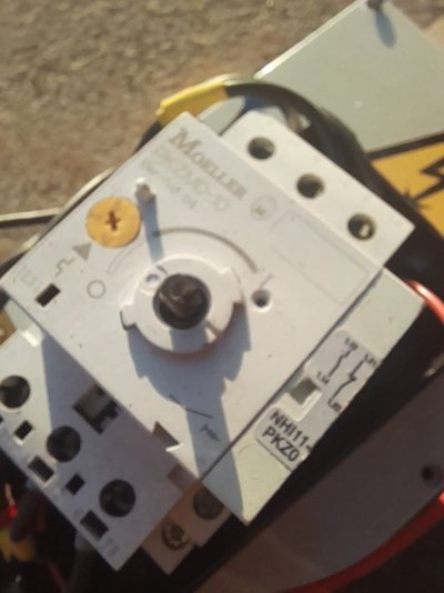

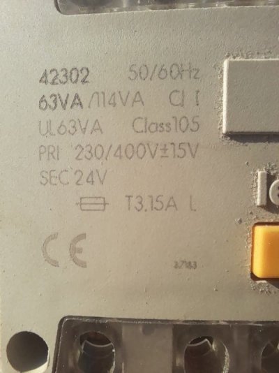

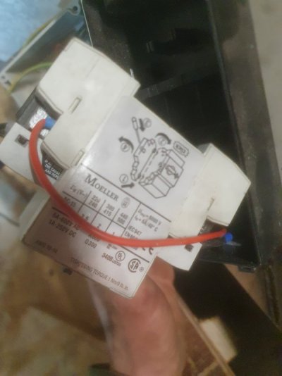

Iedereen en zijn moeder heeft een telefoon met een camera. Maar het gaat meer over de hoek waarin je de foto's hebt genomen. Ik zou graag de tekst willen kunnen lezen, die op de componenten in je schakelkast zitten. Het is nu gewoon niet duidelijk wat er in die kast zit. Ik zie ook nog een los kastje met iets van klockner moeller. Waar zat dat? Dat zwarte blokje met die twee draden. Waar zat dat en hoe ziet het er van een andere kant uit? Waar is de noodstop? Maak eens een behoorlijke overzichtsfoto.
Het gaat er bij een nullastbeveiliging om dat bij een stroomuitval een ingeschakelde machine niet weer VANZELF start als de spanning weer terugkomt. Ook al werk je alleen dan kan dit net zo goed gevaarlijk zijn. Je zaag draait en valt stop, je prutst even aan je zaagblad om te kijken of er iets vastzit en ondertussen zet je vrouw binnen de uitgevallen automaat weer aan omdat toevallig ook de waterkoker was uitgevallen. Ver gezocht ? Misschien, maar niet ondenkbaar.

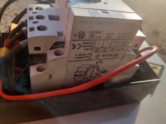

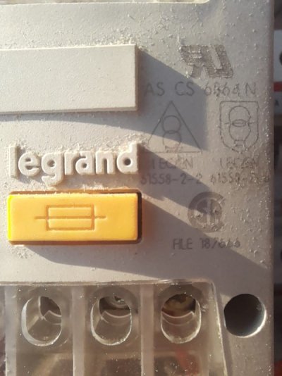

Het is eindelijk gelukt betere foto's te maken met een geleende telefoon
Bij deze
