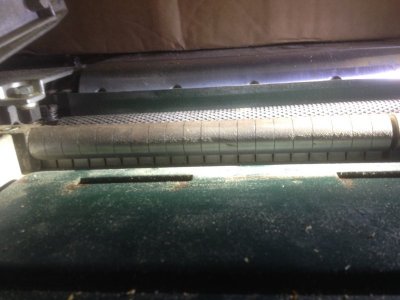

mijn metabo vlak en vandiktebank adh 1626 heeft kuren.
de metalen aandrijfrol zit helemaal scheef, lijkt wel of hij wel 4 mm is gezakt aan 1 kant.

Of er zit rommel onder het lagerblok aan de hoge kant, of je as, danwel je lagerblok aan de lage kant zijn ingelopen.
Draai hem eens uit elkaar dan zie wat het euvel is.

de machine draait verder prima, hierbij een paar foto's, duidelijk is dat de rol scheef zit!!
de machine kan pas uit elkaar als de kap eraf is, nu is het probleem dat de hendel van vlakbank naar vandiktebank vastzit.
en de kap er dus ook niet afkan, ik heb de vlakbank nooit gebruikt en dus de hendel ook nog nooit, vandaar dat hij ook vast zit denk ik.IMG_3777.jpg
Mijn advies, los maken zodat je er goed bij kan, daarna de machine schoon maken, repareren, en smeren daar waar nodig. Ik vraag me af waarom je de vlakbank nooit gebruikt hebt, hoef je nooit vlak en haaks te schaven?

machine gister schoongemaakt, de rol zit weer recht, het was opgehoopt vuil gelukkig.
bedankt voor alle tips
