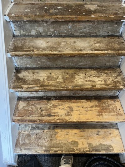

Hallo allemaal!
Ik ben net lid geworden van dit forum nadat ik aan mijn eerste grote houtbewerkingsproject ben begonnen en al snel besefte dat ik wat hulp kan gebruiken.
Mijn vriend en ik renoveren een oud huis in Haarlem uit de 19e eeuw. Het pand was vlak voor onze aankoop helaas "geflipped" door investeerders, waardoor er nu veel werk aan de winkel is om alles goed en degelijk te maken. Het project waar ik nu mee bezig ben, is het renoveren van de houten trap in onze hal (zie foto's). Het centrale probleem is dat de hal muf en stoffig ruikt, wat mijn astma en allergieën flink opstookt. Ons plan is om alle kieren en spleten in de trap goed af te dichten en daarna te grunderen met shellac om de geurtjes aan te pakken.
Alleen, zo simpel als het klinkt is het natuurlijk niet! Nadat we het tapijt van de trap hebben gestript, zien we dat er meerdere lagen oude verf en ander spul op zitten dat we eerst moeten verwijderen om het hout er goed onder te kunnen afdichten. Omdat het huis uit de 19e eeuw stamt, is de kans groot dat sommige verflagen loodverf bevatten, dus we moeten de nodige voorzorgsmaatregelen nemen.
Dan nu mijn vragen:
1. Gezien de foto's en al die lagen verf en andere troep op de trap – is schuren de beste aanpak? Heeft iemand goede ervaringen met verfafbijt of andere methoden?
2. Als schuren de beste optie blijkt, heeft iemand toevallig een H-klasse stofzuiger die we kunnen lenen of huren? We kijken naar het model van Lidl, en hoewel €270 een goede prijs is, heeft de verbouwing ons al zo veel gekost dat we dat er eigenlijk niet bij kunnen hebben. We betalen uiteraard iets voor het gebruik, of bakken een taart als dank! 😄
Alvast heel erg bedankt voor de hulp en ideeën, die zijn zeer welkom! En sorry als mijn Nederlands een beetje raar loopt – ik ben net vanuit Finland hierheen verhuisd en spreek de taal nog niet zo goed, dus ik maak gebruik van een vertaler. 🙂

Lakfrees is volgens mij de beste optie.
Om zo min mogelijk rondvliegend stof op te wekken kun je ook met carbide-krabbers aan de slag om de lijmlagen te verwijderen. Dan bij het schuren wel goed in masker en met een stofzuiger werken. Zolang je jezelf goed beschermt (!) hoeft dat geen dure stofzuiger met zusenzo filter te zijn. Hoewel een huishoudmodel absoluut niet geschikt is. Er zijn stofzuigers van rond de 100 euro (nieuwprijs) die het hiervoor goed genoeg doen.
(Mocht de stank veroorzaakt zijn door kattenpis, dan ga je het heel moeilijk krijgen om dat weg te krijgen.)

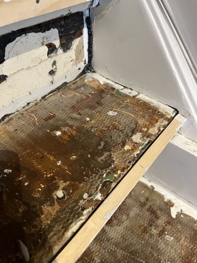

Heeft iemand tips over hoe je de hoeken van de trap het beste kunt behandelen als je lakfrees gebruikt? Gewoon handmatig schrapen?

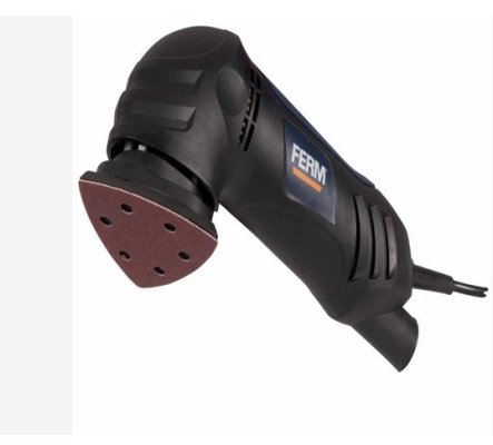

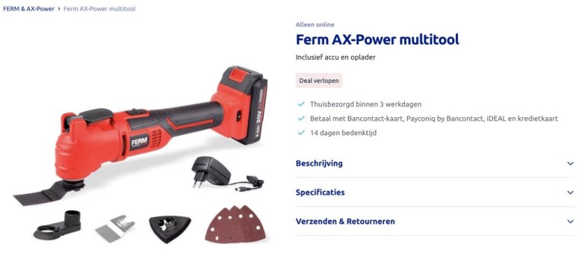

Er zijn Delta schuurmachine's,dwz een driehoekige zool om in de hoekjes te
komen.
Sommige multitools merken bieden ook speciale mesjes aan om dit soort werk te doen.
Voor beide geld,veel geduld hebben en oorbeschermers.
Succes met je project.

Rizz
15 apr 2014
2.802
991
Moordrecht
Ik heb deze gebruikt voor de hele trap. <10 minuten per trede. Dat lukt mischien niet in 1x, maar om daar nou een lakfrees voor te huren is ook zowat. Nu is het bij mij alleen lijm uit de jaren 80, maar het gaat zeer snel. Je hebt er wel wat kracht voor nodig, mijn vrouw lukt het niet
Daarna schuren met een excenter en idd een delta voor de hoekjes
