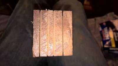

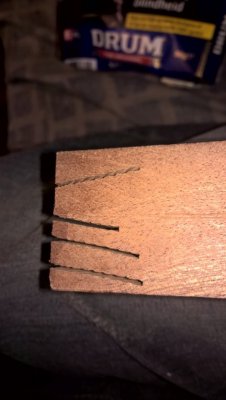

WP_20171028_13_02_46_Pro_LI.jpgDit is het resultaat als i
Ik probeer recht te zagen maar hij gaat direct naar links.
De snede is wel mooi haaks.
Wat kan de oorzaak zijn?
flyer
26 dec 2013
445
Meerssen
Dit lint heeft m.i. geen goede zetting.
De zaagsnede is ook niet egaal (teveel 'gehakkeld')
OF en dat moet je op het oog kunnen zien, staan de lintgeleiders scheef (naar links)
Bert Vanderveen
1 sep 2015
3.381
1.085
Enschede, Twente
Als het een nieuw lint betreft dan denk een te lage lintspanning en in combi met slecht afgestelde lint geleiders zowel onder als boven.
Wat Roeland zegt. Je verkijkt je snel op de spanning, vaak eerder te weinig dan te veel. En als er zo'n wijzer met tabel op de machine zit, kun je daar ook niet altijd vanuit gaan dat het dan klopt. Dus: strakker maken en testen!
