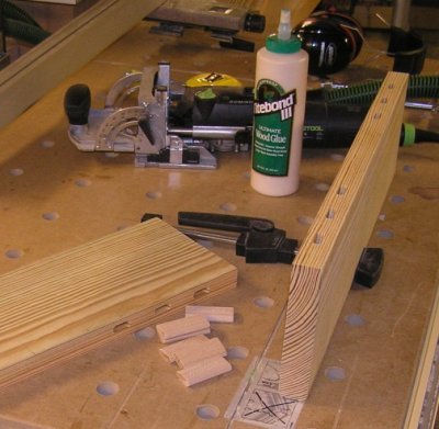

Ik ben toch maar gaan hakken. Ik had nog een restje eiken (ik klink precies als houtleverancier Rick maar meer dan vuren, Douglas en een splinter eik en populier heb ik niet in huis) en dat leek me een geschikte houtsoort voor een nummerbord. De breedte was net geen 90 mm en met de domino's kon ik het verbreden tot 175 mm. De lengte was ruim 300 mm.

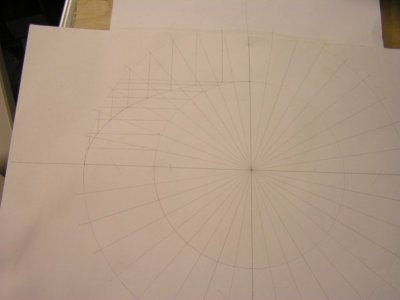

De vraag rechthoekig of ellipsvormig was door André al beantwoord en ik kon me daar goed in vinden. Met behulp van de loodlijnmethode heb ik een kwart van een ellips geconstrueerd.

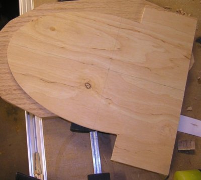

Met die kwart ellips heb ik een mal gemaakt voor een halve ellips. Hiermee wordt uiteindelijk het bord gefreesd. Ik heb de globale contouren op het hout uitgezet en grofweg wat overtollig hout weggezaagd.

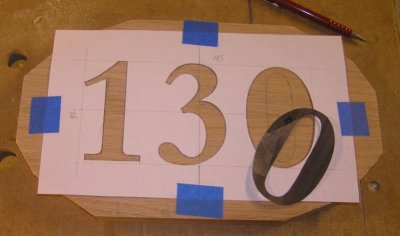

Vervolgens heb ik een afdruk op papier gemaakt met een geschikt lettertype en de cijfers uitgeknipt. De uitgeknipte nul moest ik bewaren om het midden van het rondje te kunnen tekenen. Met potlood de vormen van de cijfers op het hout overgebracht. Nu was ik klaar voor het serieuze hakwerk.

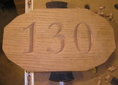

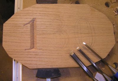

Ik ben met de "1" begonnen omdat die de meeste variaties in vormovergangen had. Ik begon vanaf de contouren te steken onder een kleinere hoek dan de uiteindelijke 45 graden. Daarmee kreeg ik zicht op de vorm en ook op de overgangen in diepte. Daarna maakte ik de hoek steiler en met een blokje onder 45 graden kwam het tot de definitieve vorm. Het is een secuur werkje en het vraagt ook aardig wat geduld maar voor een eerste probeersel viel het resultaat me niet tegen.

Je hebt al een mooie start genomen met het nummerbord in wording. Ik vrees alleen dat je de holle lijnen aan de volgende cijfers maar moeilijk gaat kunnen volgen, zelfs met een smalle platte beitel. Bolle lijnen zijn dan weer geen probleem.
Het eerste cijfer is in elk geval goed gelukt. Eén opmerking slechts bij dat cijfer, dat vlakke driehoekje bovenaan het cijfer, tussen het korte en lange deel, dat steek je de buitencontour volgend beter naar beneden weg, dat oogt mooier.

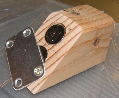

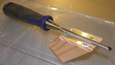

De "1" heb ik gestoken met behulp van een blokje hout met een kopse kant op 45 graden. Voor de laatste paar krulletjes gebruikte ik dit als geleiding. Maar zoals gebruikelijk bij mij zocht ik naar een verbetering, gewoon omdat ik vond dat het beter kon. Ik kocht een paar rare earth magneten en dacht die even in het houten blokje te kunnen lijmen. Dat werd een heel gevecht. Het waren 3 magneetjes en met veel moeite kon ik ze van elkaar halen en ze op een veilige plek neerleggen zonder dat ze elkaar in de haren vlogen. Toen moest ik een magneetje opmeten. Doe dat maar eens met een stalen schuifmaat. Maar het lukte, diameter 18 mm en dikte 3,2 mm. Met een V-blokje heb ik twee 3/4" potgaten in het 45 graden blokje geboord. Omdat lijmen een probleem zou worden maakte ik er een aluminium plaatje over. De beitels plakken stevig aan het blokje vast.

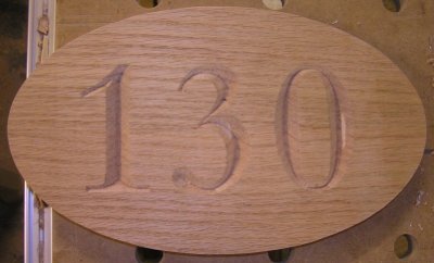

Het werkte perfect. Met de hand maakte ik de groef op een paar millimeter na op maat. Met de beitel tegen het blokje werkte ik de groef bij op 45 graden en op diepte. M'n smalste beitel is 3 mm en daar kon ik redelijk vloeiend de binnenbochten mee doen. Het viel me al bij al niet tegen. Alleen kwam ik de domino's tegen met het uitdiepen van de groeven. Maar met een likje verf er over wordt dat aan het oog onttrokken.
Met de halve ellips mal op de achterkant geschroefd deed ik een kwart van de ellips. Je moest echt met de draad mee frezen anders werd het een puinhoop. Dus de assen overgehaald op de zijkant en met dubbelzijdige tape de mal aan de zichtkant aangebracht. Ook deze operatie verliep voorspoedig.

Het resultaat heeft mij zelf ook verbaasd. Die domino's heb ik er in gedaan om het hout aan de voorzijde goed gelijk te houden en om het makkelijker te kunnen verlijmen. Dan heb je geen gedoe met het zwemmen van de lijmvlakken.

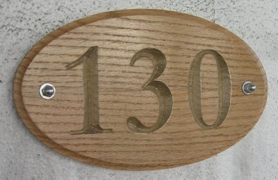

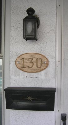

Ik heb de postbode uiteindelijk in de kraag kunnen vatten en hij had geen probleem met een iets lagere brievenbus. Hij vond het zelfs iets prettiger. Dus had ik geen enkele smoes meer om het werkje op de front porch uit te stellen.
De muur is opgebouwd uit cinder blocks, celbetonblokken in het Nederlands geloof ik. Dus ik moest niet te wild boren. Ik had nog een paar 1/4" keilboutjes die goed van pas kwamen. Een paar dopmoeren om het niet te fabrieksachtig te laten lijken. Om de ongelijkheid van de muur wat op te vangen ging er een vlakke ring onder elke bout. De brievenbus heb ik zover laten zakken dat de klep het bord niet raakt. 's Avonds komt het relief nog beter uit als de lamp erboven voor wat schaduweffect zorgt. Ik vind het alleen jammer dat de goudkleurig verf minder opvalt.
Maar m'n vrouw is er erg blij mee. Ze vindt het leuk om mijn timmermansproducten aan haar vriendinnen te showen. :)
