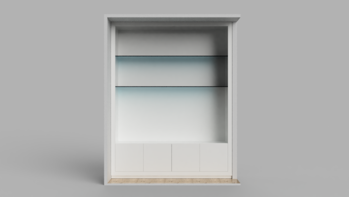

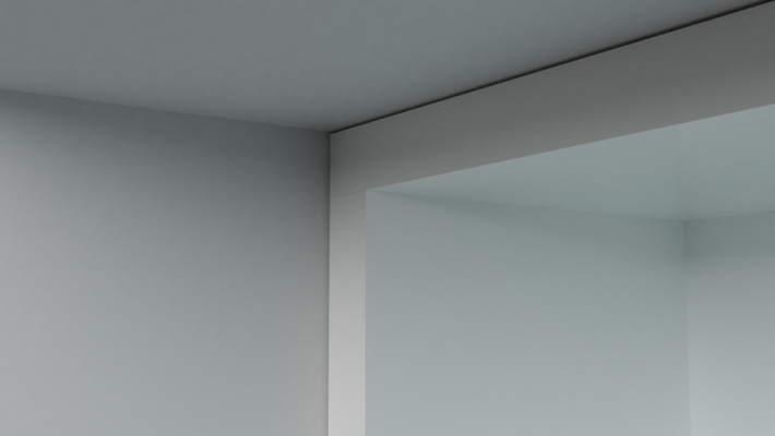

Ik wil een hoogglans meubel maken van ±2,65 hoog en 2,10m breed, zie afbeelding. De lijst wordt 70mm. Ik twijfel nu een beetje hoe ik de kast het mooiste krijg: Het liefst maak ik hem van spaanplaat voorzien van een hooglans HPL, maar ik twijfel hoe mooi naadloos ik de hoek tussen de zijkant van de kast en de lijst krijg. Ik dacht er zelf aan om een V groef te frezen in de achterkant tot net boven het fineer, de hpl evt te verwarmen en dan 90graden te buigen. Gaat dit goed? Andere optie is om eerst de zijkant + lijst te maken en dan te beplakken.
Laatste optie zou zijn om de kast te schilderen. Voordeel is dat ik dan ook de naad tussen de horizontale en verticale lijst strak kan maken, maar ik twijfel over deze methode.
Hoe zouden jullie dit aanpakken?

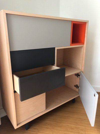

Begrijp niet zo goed wat je bedoelt met de hoek tussen de zijkant van de kast en de lijst, het frezen van een v-groef en buigen van het HPL. Dat laatste zal niet lukken, HPL is ongelooflijk hard en bros en breekt bij het minste of geringste. Of je HPL of lak kiest: ik zou in alle gevallen het binnengedeelte en de lijst apart afwerken en dan in elkaar zetten. Ik heb een kast gemaakt met HPL afgewerkt en een beuken omlijsting:
Voor bijvoorbeeld het oranje vak zijn de kopse kanten met HPL afgewerkt en daarna is de lijst er tegen gelijmd. Dat gaf een perfecte naad.
Thanks voor je uitgebreide reactie! Ik bedoel de buitenhoek tussen de deklijst en de binnenkant van de kast. Mijn idee was om deze uit 1 paneel te zagen, een v-naad in de achterkant te frezen en dan om te vouwen. Maar dat gaat dus niet. ;) Het idee was om zo een verstekhoek onzichtbaar af te werken. Even kijken voor een andere oplossing dus.
