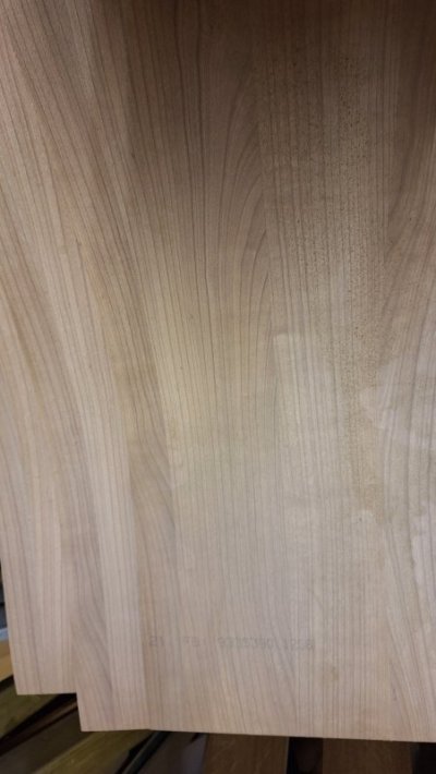

Voor de liefhebber heb ik 4 stroken fineer.
2 stroken 250x30cm
1 stook 200x30cm
1 strook 250x27cm
0,8mm dik
Af te halen in Oss

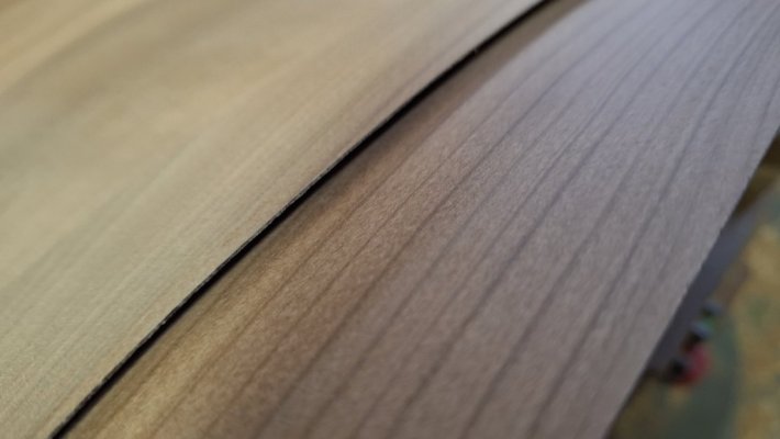

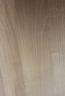

Ik ben er vrijwel zeker van dat het een woodlook hpl is, maar dit zou ook een paperback fineer kunnen zijn.
Makkelijkste manier om het te testen is even nat maken, als het erop blijft liggen is het hpl, trekt het in is het fineer.

Dank je voor je snelle tip. Ik had al zo'n vermoeden dat het hpl was, omdat ik het al nat gemaakt had en dus niets van te zien was en dus niet introk
