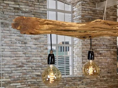

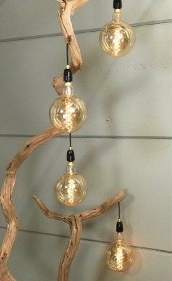

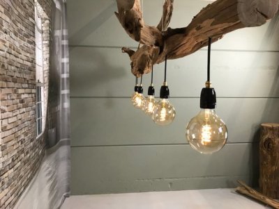

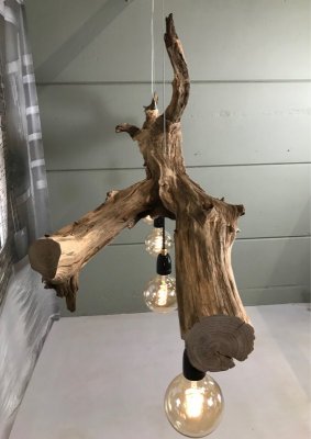

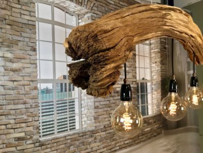

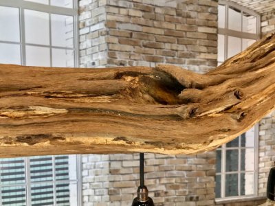

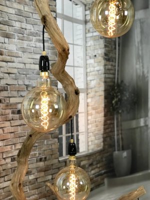

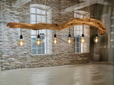

Hoe is deze lamp gemaakt?
Hallo forumleden,
De meeste projecten doe ik op eigen houtje, maar soms heb je wat hulp nodig...
Ik heb een lamp gezien die ik wil namaken, zie bijlage.
De bekabeling is onzichtbaar weggewerkt, maar ik weet niet hoe. Ik kan niets ontdekken, geen zaagsnedes, plamuur of freessleuven.
Het is een grillige tak, dus hoe zou je zo'n (gestuurde?) boring kunnen maken?
Bedankt alvast!

Ja, dat is een hersenkraker.....zijn dit jouw foto's of uit een tijdschrift?
Prachtige lamp in een mooie sfeer!!!
6 lampen met zwart snoer moeten toch ergens bij elkaar komen om er 1 wit snoer van te maken dus dat behoeft ruimte?!
Heb je op de bovenkant van de lamp kunnen kijken?
Mijn gok is dat de ruimte voor de snoeren voor elke lamp 'gewoon' van boven naar beneden zijn geboord en dat er toch een soort sleuf in de bovenzijde is gemaakt waar een en ander is weggewerkt. Heeeel zorgvuldig gemaakt maar zoals de lamp nu hangt kun je er niet bovenop kijken dus dat is de minst kritische kant. Een eventuele sleuf hoeft natuurlijk alleen aangebracht te worden vanaf de meest linker en rechter lamp dus de uiteindes van de tak blijven in-tak-t :<)
Ben benieuwd naar de oplossing/bouwwijze. Veel denk en maakplezier, groet, Hendrick

Als ik dit zie denk ik dat de tak overdwars is doorgezaagd met een lintzaag.
Uitsparingen voor de snoeren frezen, domino's of deuvels plaatsen en weer verlijmen.
Ik kan me niet voorstellen dat je na een klein beetje schuren nog iets van de naad zal zien.
Groet,
Jan
6 dec 2015
2.985
1.225
Leeuwarden
De truc die ik wel eens toepas voor een onzichtbare naad is het hout te splijten met een wig en dan weer zorgvuldig passend te verlijmen nadat je de nodige werkzaamheden aan de binnenkant hebt verricht. Daarna de sporen van de wig wegzagen. Wel zuinig met lijm zijn als je dat doet, want lijmnaden zie je snel.

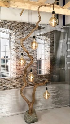

Bedankt voor de reacties voor zover.
Ik heb nog gezocht naar andere afbeeldingen (en andere, dezelfde soort lampen).
Misschien biedt dat meer inzicht.
Ikzelf dacht nog schuin zigzaggend te boren met een lange boren, en de boorgaten op te vullen met plamuur.

Bij de staande lamp kan je aan de linkeronderzijde een lijmnaad zien
mij lijkt dat je met splijten het beste resultaat krijgt
