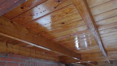

In de garage van mijn broer heeft de houtwurm zich gevestigd😢 in de planken van de zoldervloer zijn ze in ruime getale aan de slag gegaan. Daarnaast zit op een enkele plek in de dakbalken een gaatje. Het dakbeschot lijkt nog onaangetast. Nu is de vraag wat is een goede oplossing voor dit probleem. Er zijn doe-het-zelf middeltjes om ze te bestrijden, hebben jullie daar ervaring mee? Is dat effectief? Ongediertebestrijders claimen dat een behandeling door hen zeker werkt, ze geven er garantie op begrijp ik.
Mijn gedachte is: de vloer er uitslopen en het hout de kachel in! Dan een underlayment vloer plaatsen en de dakbalken zelf met een middeltje behandelen.
Hoe denken jullie hierover? Heeft iemand hier ervaring mee?

Weet je zeker dat het houtworm.is en geen boktor, bonte knaagkever oid? Dat is namelijk nogal bepalend hoe makkelijk het te bestrijden is. Houtworm is prima te doen en geeft ook niet veel structurele schade, de andere ellendelingen is lastiger.
Kijk anders even op de site van Van Lierop, daar staat de nodige info op.

Bedankt voor de tips! Copperant doet me denken aan de houtveredeling die we jaren geleden gebruikten... Gold toen als een wondermiddel dat in de praktijk toch ook wel afbladderde:(

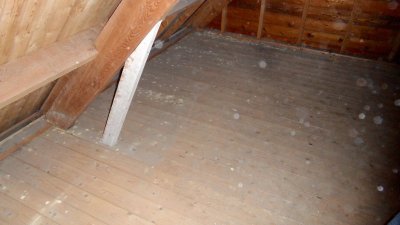

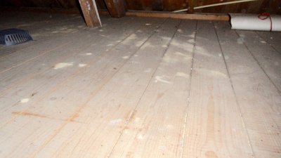

Hierbij nog de foto's die ik vanwege de iOS8 problemen nog niet kon plaatsen.

Als ik daar die hoopjes houtmeel zie liggen dan denk ik dat ze behoorlijk actief zijn.... idd eerst onderzoeken wat voor beesten het zijn. De ene behandel je toch echt anders als de andere. Voordat je het weet ben je met iets bezig wat niet werkt (vekeerd beestje) en ben je inmiddels al weer verder van huis.

Ze hebben toch maar gekozen voor een bestrijdingsbedrijf en de dader is houtwurm! De gehele zolder is behandeld en ze hebben nu een garantie van 8 jaar.

Ik heb nog even uitgezocht, het is met een vloeistof behandeld, op bijgaande foto zie je hoe dat er uitzag, rook naar wasbenzine heb ik begrepen, de man zag er uit als een maanmannetje dus erg lekker spul zal het niet geweest zijn:( Weet niet wat voor middel het is. Alle hoeken en gaten zijn zorgvuldig behandeld.

De 'wasbenzine' is gewoon het oplosmiddel, dat er voor moet zorgen dat de werkzame stof in het hout dringt. De werkzame stof is waarschijnlijk een pyrethroide, die de larven, met het geconsumeerde hout, binnenkrijgen, om vervolgens dood te gaan. Omdat pyrethroiden ook een afwerende ('repellent') werking hebben én een contactgif zijn zal het leggen van nieuwe eitjes ook afnemen.
