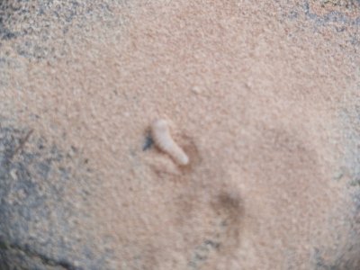

Dag mede houtbewerkers..
lang geleden (denk 10 jaar) heb ik een sloophouten kast gemaakt. Mijn vrouw klaagde wel eens dat ze hoorde knagen in de kast, maar dat kon ik me niet echt voorstellen en hoorde ook niks.
Toch moest vandaag de kast uit elkaar en toen zag ik toch een beetje zaagsel liggen. Uit de nadere inspectie bleek één van de schap-planken op het uiteinde wat zacht. Met een beetje geweld kon ik de plank zo doorbreken en vond ik de vriend van bijgesloten foto.
Wat is nu het beste om te doen? De betreffende plank zit inmiddels in de vuurkorf, maar is het verstandig om de hele kast weg te doen? Of moet het behandeld worden, zo ja hoe?
Bij de Welkoop heb ik inmiddels wel een spuitbus bestrijdingsmiddel gehaald, maar hoe effectief is zoiets.
Aan de rest van de kast kan ik niks ontdekken.

Ik ben geen expert maar weggooien lijkt mij vrij drastisch.
Dan zouden we geen antiek meer overhebben lijkt mij.
Wel lijkt het mij zaak dat je het hele ding goed behandeld.
Zelf heb ik een keer preventief onze salontafel behandeld met anti-houtworm spul omdat ik dacht dat het raak was.
Bleek achteraf niet nodig te zijn geweest, maar better safe then sorry :p .

Het beestje lijkt mij een boktor. U kunt het controleren als de gaatjes een beetje ovaalvormig zijn en het net lijkt of ze schuin naar buiten gekomen zijn dan is het haast wel zeker dat het boktor is. U kunt zo'n kast wanneer het hout niet behandeld is met verf of was prima met een goed houtworm middel bestrijden. Anders kunt u ook de kast laten invriezen. Dan is al het ongedierte in de kast gegarandeerd dood.

Dan even wachten op de vorst (die komt vast nog) en dan buiten zetten, of zijn die temperaturen niet laag genoeg ?
De vorst in Nederland is gelukkig niet zo streng als benodigd voor bestrijding van houtworm.
Die temperatuur komt maar zelden in Nederland voor.
Echter er zijn bedrijven die hiervoor hele grote diepvriesruimten hebben en gespecialiseerd zijn in houtworm bestrijding.
Het zo maar buiten plaatsen van een kast als het vriest is veelal ook niet goed voor de kast zelf.

Haha nee deze temperaturen zijn niet laag genoeg. Wil je alles goed dood hebben inclusief de eitjes dan zal de kast een drie weken in een cel moeten waar de temperatuur lager is als -/- 20 Ook het terugbrengen naar de kamertemperatuur komt precies. Als er condens intrekt dan krijg je kringen.
Er zijn een aantal gespecialiseerde bedrijven die een vriescel hebben en dat doen.

Gaatjes zijn in alle delen niet te zien. Ook niet in de aangetaste schap-plank. Het beestje is netjes in het hout gebleven. Dat is ook de reden dat ik nooit iets zag en er ook geen zaagsel in lag.
De optie van invriezen is het mij niet waard. De kast is ooit een probeersel geweest voor een serie kasten. Hij is wel functioneel, maar zeker niet waardevol.
Ik vraag me wel af hoe het in het vervolg moet met sloophouten meubels. Ik blijf het liefst wel een beetje uit de buurt van dit soort werk, maar ja soms ontkom ik er niet aan.
Behandelen jullie sloophout vooraf op ongedierte. Ik doe altijd wel een visuele inspectie, maar dat is blijkbaar niet afdoende.
