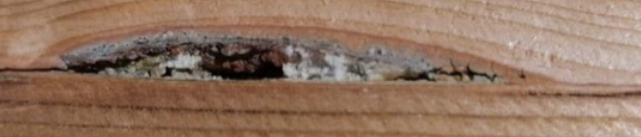

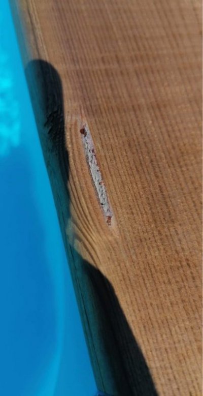

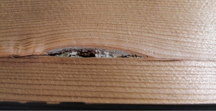

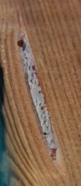

Iemand enig idee wat dit is? Heb de vraag gekregen met deze 2 foto’s zonder extra info maar mss is er iemand die dit herkent?

dit is inderdaad hars
de groeiringen liggen er mooi rond
ik kan me niet voorstellen dat een larve die opzij duwt om voor zichzelf plaats te maken
op de 2de foto herken ik eerder een oude wonde die met de jaren ingekapseld is
ook hier hars
vermits er een holle ruimte was, is die gewoon vol gelopen
