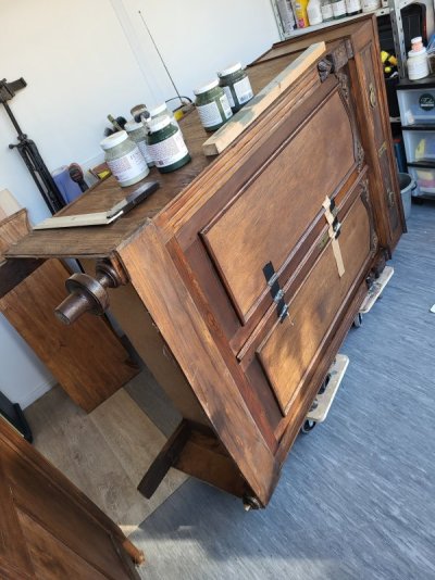

Het is een dunne vloeistof, bijna zo dun als water. Je moet het gewoon op het hout smeren zodat het doordrenkt is van het middel. Ik ga met mijn borstel altijd extra over de gaatjes zodat het er goed inloopt. Tot nu toe altijd zeer efficiënt geweest.
Jammer, want het is echt een mooie kast. Hier ligt ze op haar zijkant omwille van het afgebroken pootje1000043205.jpg

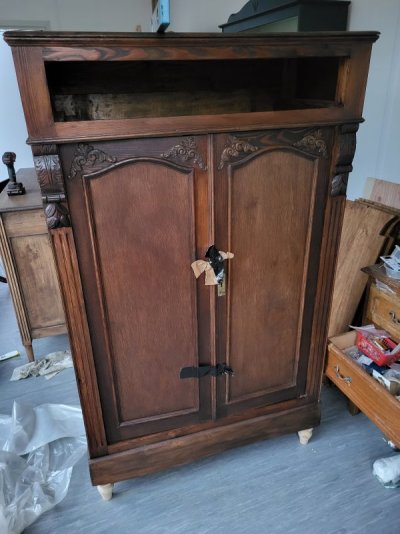

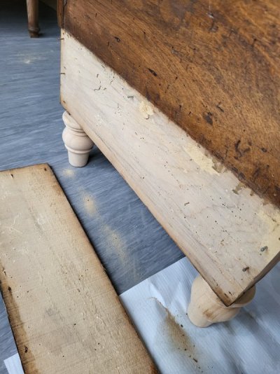

De nieuwe pootjes staan er onder en zo kan ik ze recht zetten. Bij het boren in de pootjes waren sommige plekken zo zacht als boter 🫤 Maar kijk wat een mooi kastje! ( de lade staat aan de kant)
De houtworm zit idd vooral onderaan de kast in de pootjes en de onderste rand. In de zijpanelen ook maar daar komt niks meer uit denk k.

Ik heb de planken er even afgehaald, zie hoeveel zaagsel er nog uitkomt 😟
Het zijpaneel is maar een paar mm dik. Ik heb het van de binnenkant al verschillende keren ingesmeerd. Nu nog eens van de buitenkant. Ook de plank opnieuw goed ingesmeerd. Als er daarna nog zaagsel uitkomt, moet ik het opgeven denk ik? Een vriezer van dat formaat heb ik niet.

mja, dan moet ik eerst bij mijn klant horen of zij die kosten willen maken....
ben het met @Emilio eens
leg nu niet de basis voor toekomstige teleurstellingen of klachten
de voorkant van de kast is heel mooi
vooral dat snijwerk
sloop die kast
buiten de voorkanten kan je alles volledig door nieuw en degelijk hout vervangen
nu zie ik heel wat hout dat enkel goed genoeg was om er appelsienenkisten van te maken
