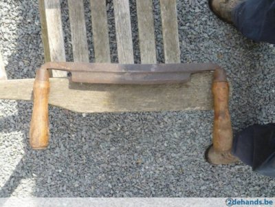

- Bij de balk zou ik dus de zachte delen willen weg schrapen. De verkoper had het volgende in bezit:
- Wie weet hoe dit noemt, dan kan ik me dit misschien ook tweedehands aanschaffen?

Ik zou even goed nadenken voor ik met een haalmes aan de gang gaat. Het is een uitstekend stuk gereedschaap als je ermee overweg kunt. Je moet een haalmes regelmatig slijpen. Beheers je dit? Als ik het goed heb word eiken harder als het ouder word. Gewoon aan beginnen je leert er veel van.

Houtrot kan je beter op andere manier wegkrijgen. Zoals met een verfkrabber of wegsteken met een beitel.
Eerlijk gezegd heb ik dit nog nooit gedaan, maar dat maakt de uitdaging (en eventuele voldoening) alleen maar groter :D
