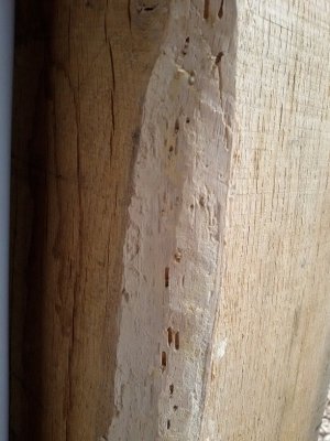

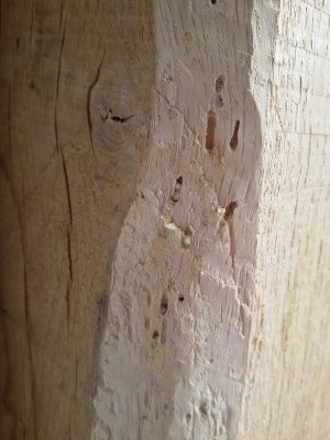

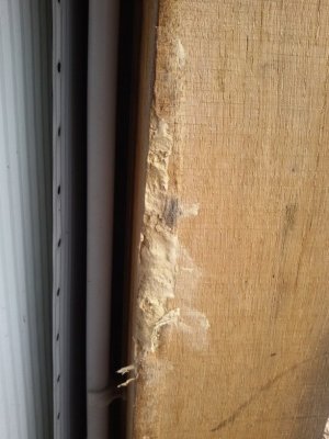

Hallo iedereen,
ik heb sinds 1 jaar een tuinhuis in onbehandelde eik staan.
Gisteren merkte ik een uitstulping aan 1 van de palen en bij nader onderzoek blijkt het om een soort van houtworm te gaan. Kan iemand me adviseren hoe ik dit best behandel? Momenteel heb ik het geïnfecteerde gedeelte volledig weg gekapt maar ben bang dat de houtworm nog op plaatsen zit waar het momenteel niet zichtbaar is.

Dat lijkt me geen houtworm maar een grotere kever. Elk (toegelaten) houtwormmiddel op basis van een synthethisch pyrethroide (bijvoorbeeld permethrin) zou hiertegen afdoende moeten zijn. Op de website van het Ctgb kun je zien wat allemaal een toelating heeft: http://www.ctgb.nl/toelatingen

Op de eerste foto lijkt het te zien dat niet alleen het (duurzame) kernhout, maar ook spinthout gebruikt in de constructie? Dat is, zoals wel blijkt, vragen om problemen.
Het spinthout is niet duurzaam en veel aantrekkelijker voor beestjes dan het looizuurrijke kernhout....
Als dat zo is, zou ik zeker overal het spinthout weghalen.

Allen bedankt voor jullie reacties. Ik ga zo snel mogelijk op zoek naar een goed middel.
Ik moet eerlijk toegeven dat ik maar een simpele doe-het-zelver ben, ik heb dus gewoon eiken balken besteld en ben ermee aan de slag gegaan. De term spinthout was me tot op heden dan ook vreemd. Tijdens de constructie is het me ook niet opgevallen dat een bepaald deel van het hout zachter is.
