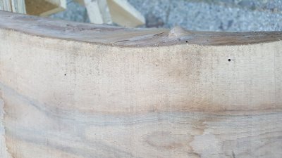

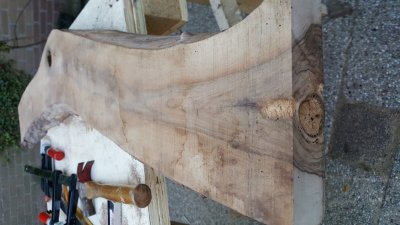

Ik had laatst wat houten planken en schaaldelen opgehaald, van een schaaldeel wil ik een sidetable maken voor in de slaapkamer.
Nu zitten er gaatjes in van houtworm, hoe herken je of deze er nog in zitten? En is dit ernstig of kan ik het gewoon dichtstoppen met houtvuller oid? Of kan ik dit beter helemaal weg doen?
Alvast bedankt!
    68,5 KB · Weergaven: 322
    71,2 KB · Weergaven: 319

Ik heb de plank volledig ingespoten met perfacs en een paar dagen laten staan, daarna geschuurd en wat gaten geprobeerd te dichten. Dit lukt maar matigjes, heb je daar ook nog tips voor? Ik had het geprobeerd door dat houtlijm met schuurstof te mengen en houtvuller met schuurstof maar krijg niet echt een mooi resultaat.
https://www.mupload.nl/img/04uex5n7do.jpg zijn nu best wel witte stipjes
https://www.mupload.nl/img/d401zvok792e4.jpg dit wordt denk ik helemaal lastig? Meer wegschuren of blijft het komen?
https://www.mupload.nl/img/4l0m6t86hd.jpg
Ook vroeg ik me af of ik hem nu na het schuren opnieuw in moet sprayen?

@Tympy
Eerst helemaal afwerken dan met harde stopwas op kleur afstoppen.
Na je afwerking is de eindkleur helder en duidelijk en kun je afstoppen met harde was, deze is in verschillende kleur varianten verkrijgbaar oa bij de Baptist.
Groetnis, Roeland
