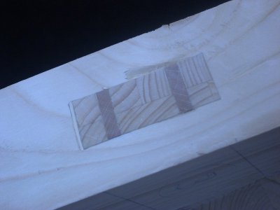

Ik zoek een houtvuller die zoveel mogelijk aan de volgende wensen kan voldoen:

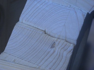

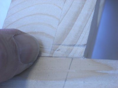

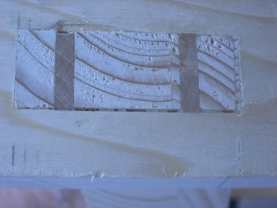

Geschikt voor het vullen van foutjes in verbindingen (om ze voor het oog te herstellen) deukjes en kleine uitbreeksels. Hieronder foto's met wat voorbeelden.
Slechte aansluiting door uitbreken van een rand
Bewerkingsongelukje
Te ruim gat.
Uibreeksel (boven het gat)

Ik heb betere ervaringen met "vaste" reparaties. Een uitbreeksel zoals op de laatste foto probeer ik direct terug te vinden en op zijn plaats te lijmen. Even met de schaaf erover, daarna meestal amper terug te vinden.
Verkeerd geplaatste boorgaten vul ik niet met iets pasteus maar liever met een ingelijmde prop uit een reststukje met zelfde kleur en nerftekening.
Het te ruime gat (lange zijde) is met een stripje van het zelfde hout nagenoeg onzichtbaar te vullen, er zit daar geen nerftekening dus is alleen de juiste kleur kritisch. Dus visueel het gat smaller maken in plaats van de pen breder. De kier "dichtlijmen" heeft alleen een kans als je er zaagsel in drukt en na droging schaaft of schuurt.
Het ingelijmde stukje aan de korte zijde valt nogal op terwijl zo'n meetfoutje gemakkelijk te verhelpen is door plaatsing van een zwaardere wig. Dan wel zorgen dat de buitendelen voldoende kunnen buigen, dus de wiggen dichter bij de rand plaatsen en/of de zaagsnedes in een boorgat laten eindigen.
