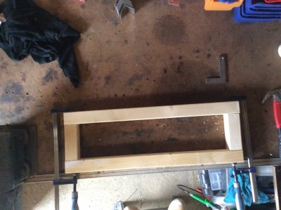

als hobby fokt me vrouw cavia’s nu hebben we een soort flat waar ik een onderstel voor wil maken, zodat we er onder opbergruimte hebben voor losse kooien, alleen zit ik met de verbinding ervan.Het 1ste raamwerk staat in de lijmklemmen geklemt maar om daar nu zomaar nog een paar schroeven bij te zetten lijkt me een wat slappe verbinding,aangezien het vurenhout is van 400 bij 400 zie ik eigenlijk een optie om er stalen hoekjes aan de binnenkant in te zetten,maar dat is
nogal lastig schroeven.Misschien deuvels en houtlijm of nog tussenbalkjes erin te zetten? Het is een redelijk zware flat . Iemand nog ideeën of een hele andere aanpak ? Ik zal even een foto bijvoegen van het 1ste raamwerk

Heb je dit koud tegen elkaar gelijmd, zonder schroeven?

Nog een paar voorstellen:
6x70 schroeven per zijde als aanvulling op de lijm. Is sneller en goedkoper dan lange deuvels in boren.
houten strip in de hoeken lijmen? Normaal zou de lijmverbinding al aardig wat moeten kunnen opvangen.
Of voor paar euro nieuw balkje halen en één van de vele verbindingen zoals verstek of halfhout maken, zou ik waarschijnlijk doen.

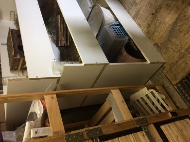

Het zijn een aantal hokken op elkaar gezet de onderste staat op de grond en die willen we iets van de grond af hebben zodat we eronder spullen kwijt kunnen en de hokken ( flat) naar buiten kunnen rijden :)

ik denk inderdaad aan om dat te gaan doen, dat is dan in iedergeval lekker stevig :) bedankt

Die lijmverbinding gaat niet veel sterkte hebben. Kopshout lijmen geeft geen sterke verbinding, zeker niet met witte lijm.
Ik zou er een schroef in draaien. Wel voorboren en opletten met de kop. Ofwel bolkopschroeven gebruiken ofwel eerst even verzinken. En de schroef dan maar juist tegen draaien. Draai je de schroef te ver in, dan gaat het langshout barsten.
Je zou ook de hulp kunnen vragen van iemand met een Festool Domino. Deze machine is bij uitstek geschikt voor zulke verbindingen te maken.

Je kunt ook in het kopshout een 2cm achter het eind een 10mm deuvel inboren en daar dan je schroef doorheen laten gaan. Of pak een stuk rondhout dat nog iets groter is Maar wel even kijken dat de diameter mooi bij je boor past.

Ik krijg inderdaad genoeg ideeën, om uit te voeren het gaat me er zeker om dat het genoeg gewicht kan gaan houden en dat is waar ik mee zit, maar ik denk met deuvels en schroeven en een extra hoekverbinding ik wel Eind kom :) ik hou jullie op de hoogte :)

Je hebt de hoekjes al zie ik op de foto.
op zich zijn die wel te gebruiken en dat is een kwestie van de juiste volgorde
schroef de hoekjes vooraf vast aan de lange stukken.
de korte stukken schroef je bij het in elkaar zetten
maar persoonlijk zou ik gewoon lijmen en schroeven.
even voorboren en dan twee schroeven 80*5 per hoek er in
kopse hout voorboren met 4 en het vast te trekken hout met 5 en verzinken

denk dat ik dat ga doen met de versteviging van de lange kant :)
