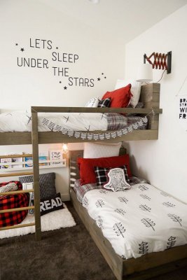

Ja nu ik zo de reacties lees begrijp ik inderdaad wel in dat de verbinding niet sterk is. Ik had gehoopt dat het wel goed zou komen met een flinke portie houtlijm. Maar als de verbinding zelf al zwak is (druk op kops hout) dan blijft dat natuurlijk wel gepriegel.
Nu zie ik ook dat ik het zelf helemaal verkeerd in mijn hoofd had, er hoeven maar twee balken verbonden de worden, ik denk dat ik daarvoor gewoon een halfhout verbinding ga gebruiken met twee deuvels erdoor. (en als iemand daar een betere verbinding voor bedenkt, dan lees ik dat ook heel graag).

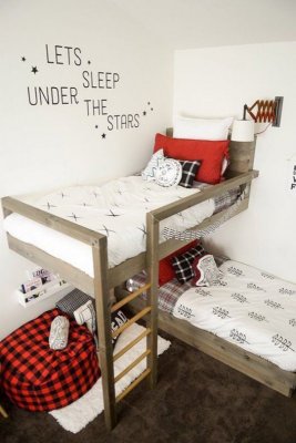

De verbinding zou op de volgende plekken komen:
en
Het bed is niet hetzelfde, maar wel dit idee. Aan twee kanten wordt het op de muur gemonteerd. Dus er zullen weinig zijdelingse krachten op komen (of hoe zeg je dat correct)
Bedankt voor jullie reacties, ik leer daar erg veel van!

Als je het op de zelfde manier maakt als op de foto dan kan het prima. Feitelijk wordt dezelfde verbinding gebruikt, maar sluiten niet 3 maar 2 balken op elkaar aan. Aan die planken kun je een pen maken, en in balken een gat. Mocht het toch niet stabiel genoeg zijn, kun je altijd nog van binnen uit wat schroeven zetten.
