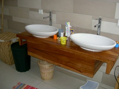

robert1964
27 aug 2013
22
16
Pekela
Ik heb in onze badkamers wastafel meubels gemaakt van Appelhout. Dat heeft een erg mooie tekening, contrast met licxht en donker hout. De afwerking is met OSMO hardwax. In de eerste badkamer gaf dat velkken incombinatie met paradontax tandpasta (bevat zout). In de tweede badkamer heb ik 6 lagen OSMo gebruikt en gaat het goed.
