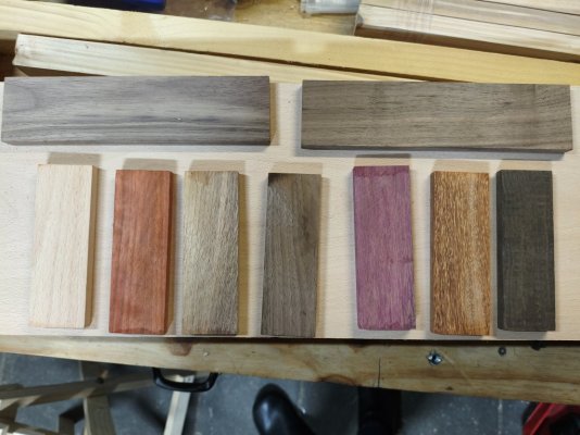

Sinds kort ben ik wat meer met hout bezig in mn schuur en ter aanmoediging en wat andere soorten heb ik van mijn vrouw een setje plankjes van temu gekregen.
Nou kom ik er echter met Google er niet helemaal achter welke nou wat is zouden jullie hier wat in kunnen helpen?
Het zou moeten zijn.
Zwarte walnoot
Woestijn ijzer hout
Rood sandelhout
Purperhart ( die lijkt me overduidelijk)
Tamarinde
Afrikaans padouk
vleugelnoot
Ter referentie liggen ze op een beuken plank met vuren balkje op achtergrond
Bedankt alvast
Rdl
7 okt 2021
1.488
648
hilversum
Van links naar rechts.
1 Beuken 2 padouk 3 * 4 Noten/walnoot 5 Purple heart 6* 7 ebben
Dat is wat ik er van kan maken.

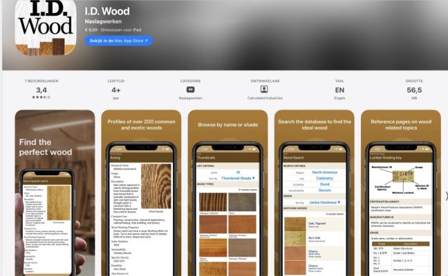

Er is een app voor,heb die ook ergens.
I.D.wood ,mogelijk is dat iets voor je?
Ik heb hem op mijn iPhone.
Succes.
3 Vleugelnoot?, 6 lijkt me Azobé - maar staat niet in het lijstje....misschien dat dat sandelhout zou moeten zijn - zou zeer herkenbaar moeten ruiken.
Overigens - het Houtvademecum (red. P.M. Heilig, 1981) blijft voor mij..wat zal ik zeggen ...heilig
En welke geur zou sandelhout typisch geven?
VanHoutenVerf
2 feb 2026
Amsterdam
Ken je de geur van cederhout? ( wordt wel eens gebruikt als natuurlijk bestrijdingsmiddel van motten - een plankje in de klerenkast en de motten blijven weg. Na een tijd ruikt het minder: even opschuren en het kan weer). Nu zijn er weer verschillende soorten ceder (waarvan sommigen ook weer geen ceder zijn, maar jeneverbes) die dan weer iets anders ruiken, maar... - potloden werden/worden o.a. van cederhout gemaakt - fijne geur. Sandelhout wordt er vaak mee vergeleken, één van de omschrijvingen: "sandelhout = romig, zacht en licht houtig - Ceder = droog, fris en houtig"
Hoe dan ook - als het sandelhout is - gewoon even schuren en ruiken. Als er geen geur uitspringt - dan is het geen sandelhout.

Desert ironwood zie ik er zo niet tussen. Heel misschien de tweede van rechts onderste rij, maar ook dat lijkt er niet echt op.
Desert ironwood is over het algemeen wild getekend rood-oranje met een uitgesproken chatoyance (ik weet zo even niet wat de Nederlandse term er voor is). Hard, zwaar, zeldzaam, kostbaar. En het komt idd uit de (half)woestijn van Arizona.
overigens ruikt afrikaans padoek (tweede van links) ook naar sandelhout.
