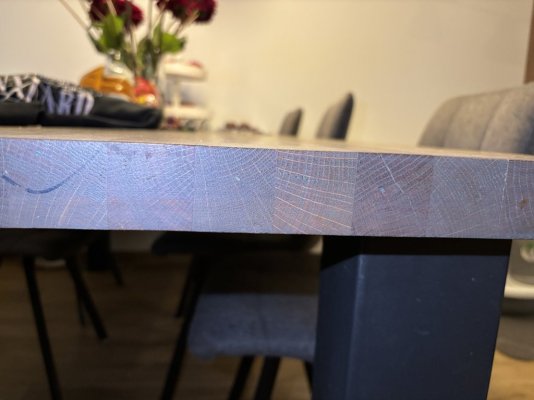

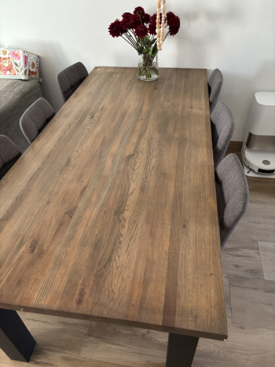

Wij hebben deze eettafel jaren geleden gekocht maar de zaak is inmiddels failliet. Er zijn mensen geintereseerd erin maar die willen graag weten welk soort het is.
Ik denk zelf Mahonie, de tafel is loeizwaar en die moet je echt met 2-3 sterke personen tillen. Hebben jullie een idee?

Ik denk eerder aan Iepenhout. Een scherpe foto van het kopshout kan helpen. Bij eiken verwacht ik meer open nerven te zien…

Geen mahonie.

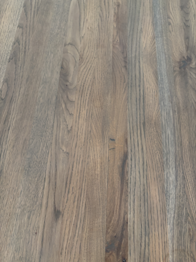

Op de bovenste fotto zit rechts onderin het blad meer grijs, daarboven zie je dat er veel van de opgebrachtte verkleuring is weggeveegd.
Het hout wat je daar ziet is nog steeds wel vuil, maar lijkt me toch meer eik dan iep.
Iep ken ik vooral met veel meer beweging in het nervenpatroon.
Ik zou ook zeggen eik.

Probeer anders aan de onderkant als je daar een blank plekje hebt met azijn en staalwol te wrijven…. Als dat zwart wordt kun je met 99%zekerheid zeggen dat het eiken is…

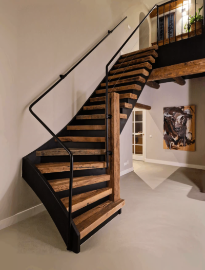

Wat een fijne en snelle reacties heb je hier gekregen Thomas83. Ik wilde zelf graag weten of iemand misschien een tip heeft waar je losse planken of balken voor een trap renovatie zelf kan kopen, om kosten te besparen?
Ik heb een foto van onze inspiratie toegevoegd, dit is eikenhout maat als jullie andere ideeën hebben, of zelf eraring hoor ik het ook graag!
