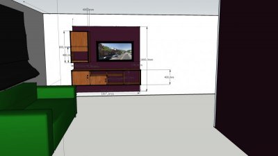

Vlakke muur, steunend op de balken van de cinewall. (7cm)
Ik wou het eigenlijk wat rood/bruin achtig dus denk niet dat schilderen dan een optie is, als ik een houtlook wil houden.
Fineren of folie is een optie wat ik overweeg
Het punt is dat je bijna overal die lowboards koopt. Daar heb ik niets aan omdat die maar een vak hebben van 25 tot 35 cm. Mijn monopoliedoos past er dan dus niet in.
De binnenmaat van de kast moet 45 zijn anders past het niet. Dus moet de tekening nog even aanpassen aan de maten.

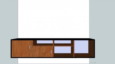

Even globaal geschets (let niet op de maten, die kloppen nog niet helemaal.)
De paarse wand achter de kast is de "cinewall" Daar komt de kast in/aan te hangen

Leuke plaatjes getoverd. :rolleyes: Zou gewoon vuren timmer panelen nemen en die houtkleurig beitsen. De omtrek lijkt wel wat zwarter dus een tint donkerder beitsen. Voor de deurtjes keukenkast scharnieren gebruiken. Tussen panelen met lammelo's verbinden. Ophangen met een schuine haaklat over de volle breedte. Achter de deurtjes een achterwand plaatsen voor stabiliteit.
Lijkt mij een niet zo moeilijk project als je al zo goed bent met Sketchup.

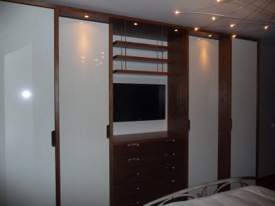

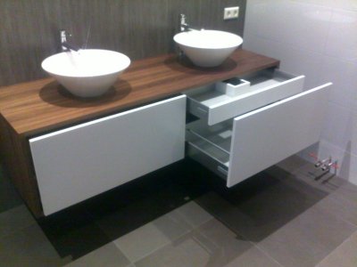

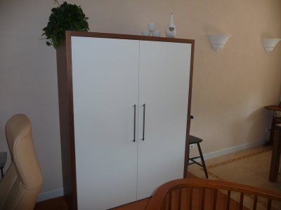

hier voorbeelden vaan kasten met echt houtfineer en matte polyurethaan lak
deze platen zijn met diverse diktes te verkrijgen en op verschillende hout soorten ( mdf multiplex ,enz )
en in diversen houtsoorten en in a en b kwaliteit bij deze kasten gaat het om notenfineer a kwaliteit.
maar dan heb je ook wel wat !!
is wel erg leuk om te doen maar een beetje handigheid is verijst.
mdf is een goedkope keus voor de kast maar dan moet je hem dekkend schilderen in bepaalde kleuren .
als je de houtlook wil zoals hierboven gezegd vuren?grenen timmerpanelen een goedkope optie.
sucses met zoeken
