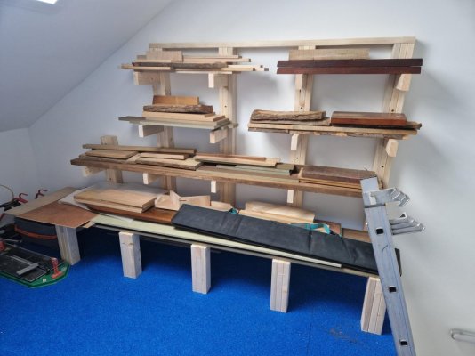

20230724_205606.jpgIk heb zelf een vergelijkbaar rek gemaakt. Ik ben er erg tevreden en het bouwen gaat ook snel. Ik heb 21,3mm gasbuizen gekocht met een wanddikte van 2.65mm. Via amazon een 21mm boor gekocht en met wat subtiel geweld past de buis er perfect in. Ik vond cv buizen wat te zwak en de prijs maakt weinig verschil. Voor het hout heb ik standaard 2x3 gebruikt en met grote pluggen aan de muur bevestigd.

Ik wil op de vide van de werkplaats ook een houtopslag maken. De muur bestaat daar uit een geraamte van vuren balken, 18mm OSB met daarop 9mm stucplaat welke is gestuct. De vloer is een balklaag (stevig uitgevoerd) met daarop 18mm OSB.
Ik begrijp dat als ik een horizontale ligger plaats met daarop de verticale staanders dat de juiste manier is en de krachten via de vloer worden verdeeld ipv de muur? De staanders schroef ik dan met lange schroeven in 18mm OSB. In een steens muur kan je nog flinke pluggen en bouten plaatsen, maar bij mij is dat geen optie.
Ik wil de onderste laag wel zo breed maken dat ik daar halve platen (60cm) multiplex en MDF op kwijt kan. Die stukken liggen bij mij altijd in de weg....

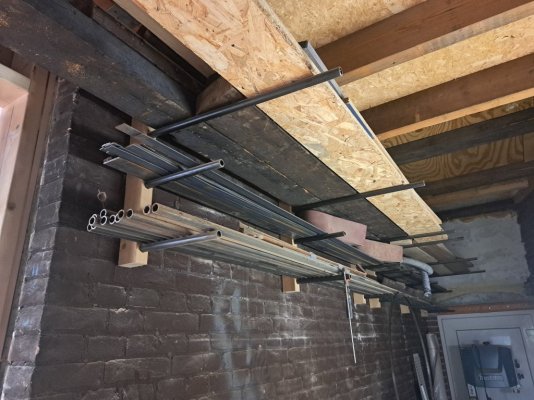

Ik heb gewoon van die witte rails met sleufjes aan de muur zitten. Daar zitten van die losse plankdragers in. Ze zitten aan de muur geschroefd, omdat ze staand niet hoog genoeg kwamen. Ik heb de lange boven mijn loophoogte zitten, zodat ik lager meer breedte heb. Er ligt al een hele tijd een pakket laminaat met eiken toplaag op. En die railtjes zitten gewoon met 5mm schroeven en pluggen vast in een oude kalk gemetselde muur.

Maar een gemetselde muur, hoe oud ook, lijkt mij meer draagkracht hebben dan 18mm OSB.
Daarom kan mijn rek denk ik beter op de grond staan.
Daarnaast, omdat het een schuin dak is moet ik wel laag genoeg beginnen omdat ik anders geen stukken van 244cm kwijt kan.

Het achterste deel van mijn schuur is ook houtskelet met osb. Daar hangt ook alles met schroeven aan.
