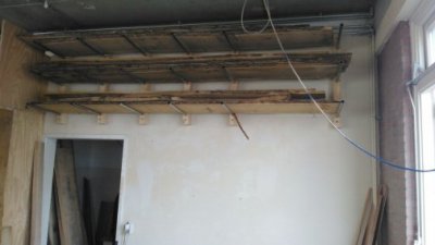

Het werd eens tijd voor een houtrek. Ik heb intussen flink wat voorraad.. wat rest-stukken van vorige projecten en komende projecten waar ik al hout voor heb gekocht! Dus het werd tijd voor een houtrek.
Dit bevalt zo goed dat ik waarschijnlijk de hele muur op den duur wil bekleden met dit systeem.
Dikke balken met 25mm buizen er schuin(omhoog) ingestoken! Werkt prima! En kost niet zo veel.. Buizen zijn rest.. de dikke balken zijn het duurste. 5 euro de meter.
