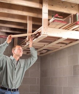

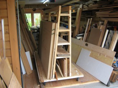

@Elio & Athanor, leuke ideeen, maar daar heb ik teveel hout voor

Ik heb een dubbele wandrail van de bouwmarkt voor opslag van hout (korte stukken op de plank, lange stukken/latten/profielhout op het rek) en kleine afgezaagde stukjes gaan in 2 houtkarretjes onder de werkbank (zie https://www.woodworking.nl/showthread.php?26252-Garage-Verbouwen-tot-echte-werkplaats/page4)
Plaatmateriaal opslag is voornamelijk bij de bouwmarkt:cool: en kleine reststukken in de kar en grote reststukken tegen de muur (maar dat zijn dr niet veel). het meeste lichte hout gaat weg (kachel/stort).
Denk niet dat ik de juiste persoon ben om je tips te geven vwb opslag. Ben wel benieuwd waar je op uitkomt.
Die dubbele wandrails zijn wel makkelijk en snel voor lange planken/balken. De liggers kun je in verschillende lengtes krijgen en ze zijn stevig. Je kunt ze makkelijk verstellen afhankelijk van wat je er op legt.
geloof niet dat ik in met het formaat van jouw werkplaats voor een mobiele optie zou kiezen.

Als je genoeg hoogte hebt, zoveel mogelijk dingen boven doorloophoogte opbergen. Je grondoppervlak wil je zo veel mogelijk vrij houden. Je wil ook niet elke keer dat je wat gaat maken, al je materiaal verplaatsen. Ik heb voor kleiner spul ook een slaapkamer voorzien van die witte rails met diverse maten haken. Die van 60 cm boven de deurhoogte en kortere daar onder. Zo kan je goed zien wat je hebt aan hout als je wat wil gaan maken. En Je kan de indeling makkelijk aanpassen aan je houtvoorraad. Ik bewaar ook het liefst alles, maar dan staat je hok zo vol dat je het teveel werk vindt om nog wat te gaan maken. En als je ook nog graag machines verzameld, moet je je een beetje leren beheersen.

Goed idee! Mijn houtkar geeft ook bij lange na niet voldoende berging:rolleyes:
Als je een slimme ruimtebesparende trap zoekt kun je voor ideeën in mijn topic over een molenaarstrap kijken.

Ik ben ook ooit begonnen met een kar maar dat werd niks. Ik heb een te kleine werkplaats en er staat altijd wat voor.
Ik heb daarvan geleerd dat je met rijdend materiaal (lijmtangen kar, mobiele montagetafel, verrijdbare stofzuiber, enz.)
alleen uit de voeten kunt als je werkplaats van voldoende grootte is. Waar de grens ligt weet ik echt niet maar mijn
advies is, denk er goed over na.
