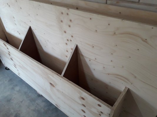

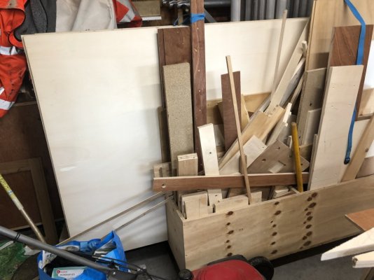

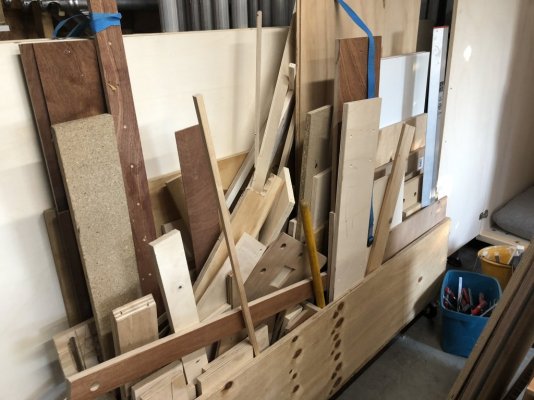

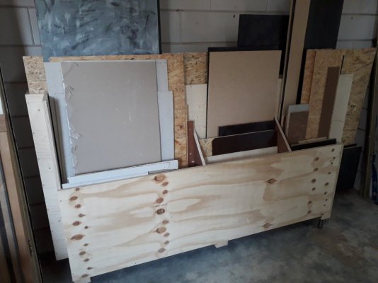

Mijn werkplaats was voorzien van heel veel stukken resthout wat overal en nergens werd tegenaan gezet.
Ik heb inmiddels heel wat opgeruimd, maar ook veel bewaard.

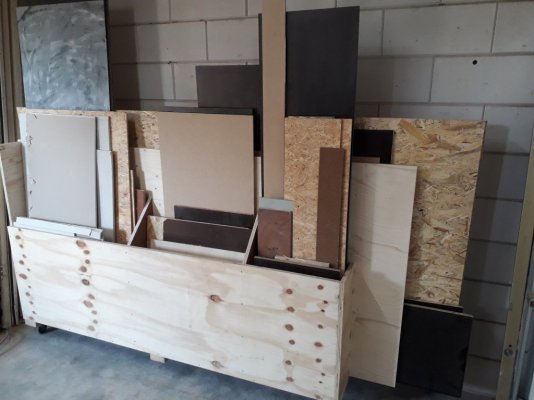

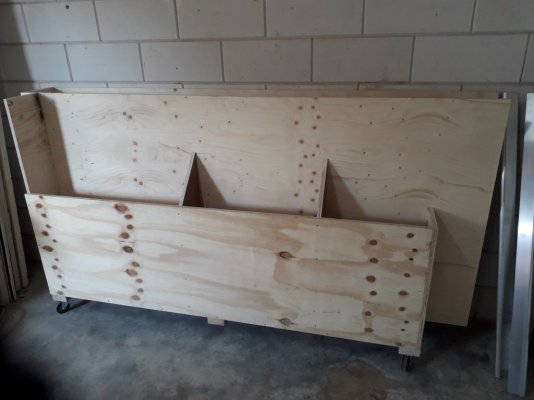

Ik heb er een kar voor gemaakt om plaatmateriaal overzichtelijk in op te slaan.

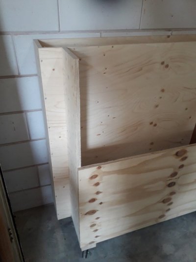

Gemaakt van 2 platen underlayment, een paar stukken cls en wielen die ik van een onderstel van een afzuiger heb gehaald die ik bij @Athanor heb opgehaald vorig jaar.
Ik kan nu makkelijker door de reststukken plaat "bladeren" zonder alles te hoeven verzetten. Grotere platen schuif ik er zo in en uit.
Ik wil nog een stuk pvc buis aan de linkerkant schroeven voor wat lange korte dingen. En dan is ie echt af.

Tsja.. soms is een hele plaat in je eentje snijden lastig. Heeft niks met een scherp mes te maken ;)

Die lijkt wel heel er op die van mij. :D De achterkant is bij mij een plateau, waar ik ongezaagde platen op kwijt kan. Met een spandbandje naar voren, om ze op zijn plek te houden. Als ik er aan denk, zal ik morgen eens een foto maken.

Ik heb de ongezaagde platen ook achteraan staan, maar ze staan tussen 2 platen. Ik hoef dus geen spanbandje erom om ze op hun plek te houden.

Omdat ze niet tussen twee platen staan, hoef ik ze er ook niet tussen te wurmen en er weer uit zien te krijgen.
Maar als je de achterste plaat moet hebben, dan weer wel zeker? Het is op mijn fotos niet te zien, maar als ik de garagedeur openzet, en rol de kar iets van de muur af, dan schuif ik de platen er zo uit. Tot nu toe al 100 keer beter, dan eerst alle rommel er voor weg halen, plaat weg halen, en alle rommel weer terugzetten 😅

Hout kopen is altijd een dilemma tussen ruimte en transportkosten. Het liefst koop in meteen voor een half jaar. Maar zoveel verschillende soorten heb ik niet, en in het geheel passen er misschien tien platen op. Maar een achterkantje is misschien toch wel handig.
