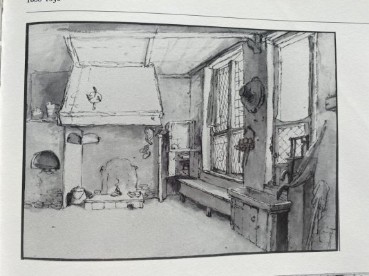

Voor een ruimte die ingericht wordt als een 17e eeuwse studeerkamer mag ik een bank ontwerpen die de radiator aan het zicht onttrekt: een zitting met rugleuning.
De huidige radiator is 3,1m. lang (de bank moet dan dus nog een stukje breder), maar mogelijk maken we er twee bankjes van ± 2m. lang. Ruimte zal weinig opgestookt worden (max. 17 - 18ºC.), want klant wenst een constante luchtvochtigheid.
We denken aan een eenvoudige 'boerenbank': massief hout en doorleeft, een scheur of een noest zal dus geen probleem zijn . Zie afbeelding (bankje onder het raam)
Misschien dat ik wat zal gaan knoeien met staalborstels, zandstralen, branden, baking soda enzo, om het bankje er oud uit te laten zien.
    180,8 KB · Weergaven: 38

Als ik denk aan banken uit die tijd denk ik aan kerk banken. Aardig aanbod op marktplaats, als er al een houtsoort bij staat is dat meestal eiken inderdaad, dus als je voor authenticiteit gaat zou ik dat kiezen.

Goede tip, ga er nog 'ns naar kijken.

iets wat de tijd moest doorstaan, maakten ze toen uit eik, zoals @MartijnEHV het schrijft
is dat te duur, dan heb je es voor de helft van de prijs
is dat nog te duur, dan zak je af naar witte beuk, rode beuk en grenen
al dat hout kan je kleuren
verwacht niet dat massief hout dat een verwarmingselement bijna volledig afdekt, netjes recht gaat blijven
trouwens, in de middeleeuwen hadden ze geen verwarmingselementen, dus dat probleem bestond niet
