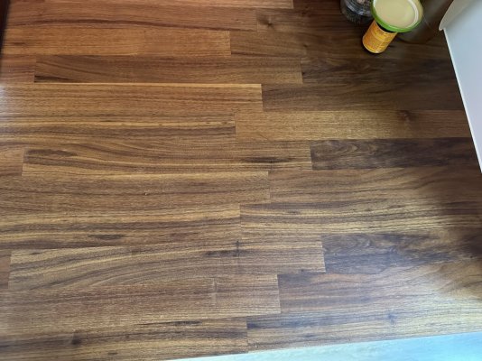

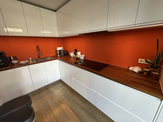

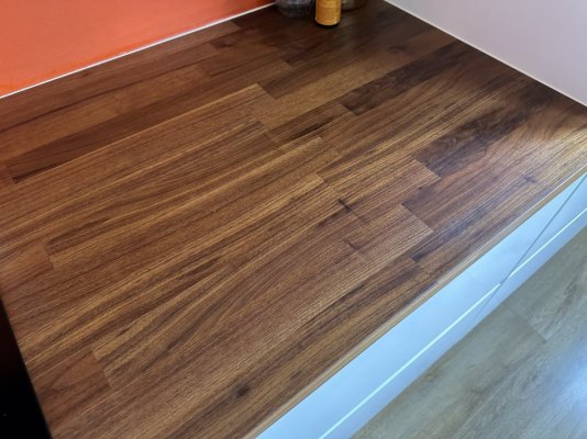

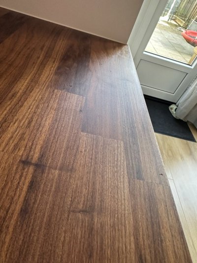

Na veel zoeken en heel veel verschillende adviezen te hebben gelezen wil ik toch nog eens mijn vraag hier stellen.
Ik heb een houtfineer (walnoot) aanrechtblad van die bekende Zweedse winkel. Wel echt hout dus, niet massief. Nu staat dit blad in de olie, de olie is van diezelfde winkel. Het blad is ongeveer 2.5 jaar oud en heb ik direct na plaatsen een keer in de olie gezet en vorig jaar ook al een keer licht opgeschuurd en in de olie gezet. Tot dusver geen problemen, tot vorige week. Een lelijke kras in het blad, dus ik dacht ik schuur die plek/kras licht op (hele fijne korrel, 600) en olie dat opnieuw. Nu bleef ik erna echter een “vale” plek zien. Uiteindelijk het hele blad nogmaals geschuurd met korrel 180 en weer in de olie gezet. Toch bleef ik die “vale” plek nog steeds zien en daarnaast leek de korrel 180 nog te grof (of ik heb niet goed genoeg geschuurd) want ik zag ook nog krasjes met tegenlicht. Toen besloten om het nog 1 keer te schuren met een fijne korrel 320 en nog een keer in de olie te zetten.
Na het schuren oogde en voelde alles glad en met de olie zag het er allemaal goed uit. Na ongeveer een half uur de overtollige olie goed afgedaan (overigens deed ik dit steeds na het in de olie zetten) en ook toen zag het blad er nog goed uit. Nu ging ik echter vanmorgen een keer met een natte doek over het blad en alles voelt stroef (eerder voelde alles steeds glad aan). De plek waar alles nu mee begon (en dus ook het meeste is geschuurd) wordt zelfs ruw als ik er met de natte doek overheen ging (vezels komen omhoog lijkt het).
Ik heb zelf het idee dat het blad en dan met name die ene plek nu nog niet goed verzadigd is met olie (anders zou het water niet dit effect hebben), maar toen ik de laatste keer olie aanbracht had ik niet het idee dat het blad nog erg veel olie opnam.
Dus voordat ik weer aan het schuren en olie aanbrengen ga dacht ik, laat ik hier eens mijn verhaal posten en kijken of er nog mensen met veel meer ervaring zijn die een idee hebben wat ik verkeerd heb gedaan en kan doen om dit op te lossen.
Edit: hierbij nog enkele foto’s. De ruwe plek is alleen niet echt zichtbaar op de foto. Wel zie je licht de “vale” plek op foto 2175, dit is ook de plek die nu ruw aanvoelt na een natte doek er overheen te hebben gehaald.

Dit lijkt me geen toplaag van fineer maar latten op een multiplex kern.
Dwarse krassen zijn altijd lastig omdat die wat dieper gaan.
Als die er uit wilt schuren zal je moeten opbouwen in stappen.
Bijvoorbeeld: 120 dan 140 dan 150 dan etc.
Te grote tussenstappen -180 en daarna 600- werkt niet omdat je met korrel 600 nooit de diepte van korrel 600 bereikt. Dus altijd opbouwen in kleine stapjes!
Hoe dik is de toplaag die je “fineer” noemt?

Probeer eens een goed aangeschreven houtolie? 'ikea olie' geeft me weinig vertrouwen.
Verder, de olie erin schuren met fijn schuurpapier heeft bij mij ook wel eens geholpen.

Het zou kunnen dat je zoveel geschuurd heb dat je dicht tegen de lijm aan zit op de doffe plek. Zelf werk ik met gekookte lijnolie die ik wat verdun met terpentijn en met een föhn aanbreng en na een paar minuten zeg 5 droog maak. Daarna een aantal dagen "drogen" (=chemische reactie) en vervolgens herhalen 2 of 3 x. Daarna herhalen na een half jaar zonodig. Aanrechtbladen worden intensief gebruikt.

Nu een beetje laat, maar het klinkt alsof je niet goed hebt schoongemaakt na het schuren. Als er nog houtstof in zit en je zet dat daarna vast met olie, gaat dat ook niet goed komen. Daarnaast is het ook niet heel gek dat er kleurverschil optreedt, de rest van het aanrecht heeft al wat UV en gebruik over zich heen gehad en zal daarom wellicht wat donkerder gekleurd zijn. Wat ook kan , is dat je te fijn geschuurd hebt en dat je zo het oppervlak dicht hebt geschuurd. Olie moet wel ergens heen kunnen en als je de poriën dichtschuurt kan dat dus niet. (edit: wat Zotvanhout zegt)
Mijn tip zou zijn om de plek nog een keer te behandelen met olie, maar dit keer met 0000 staalwol goed inwrijven. Hiermee creëer je een soort slurrie en schuur je tegelijk de vezels weer los. En dan echt even een aantal dagen met rust laten.
Ik lees overigens op de site van Ikea dat het lijnolie en tungolie is, dus dat zou wel een soort van hardende olie moeten zijn. En dat kost wel even tijd om fatsoenlijk uit te harden

Langer wachten. Ondanks dat de laag hard voelt, duurt het wel een paar weken voordat het echt hard is om goed door te kunnen schuren.
Ik denk dat je de eerste keer de fout hebt gemaakt om te fijn te schuren. Voor afwerking met olie wordt doorgaans gezegd om niet te fijn te schuren, korrel 180 of 320, omdat anders de poriën vollopen zoals ZotVanHout aangeeft.
Vervolgens ben je vermoedelijk van de regen in de drup gekomen door te snel proberen te repareren en daarbij olie hebt geschuurd die nog niet hard genoeg was daarvoor, wat dan weer problemen geeft met de volgende laag. Daardoor voelt het nu waarschijnlijk ook stroef aan.
Ik zou vanaf hier eens een paar weken wachten om de huidige laag goed uit te laten harden. Dan het blad goed schuren met korrel 180, eventueel gevolgd door 320, en dan opnieuw in de olie zetten, al dan niet in 2-3 lagen. De website van De Cokerije heeft goede tips over het aanbrengen van de olie, bijvoorbeeld: Dubbel Gekookte Lijnolie? deCokerije!
