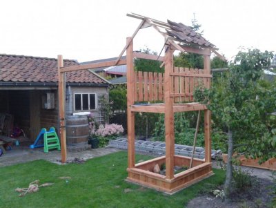

Ik heb hier een jaar of 5 geleden een speeltoestel met ingebouwde zandbak gemaakt van lariks. Ik heb het wel behandeld met een uv bestendige olie van Restol.
Gisteren ben ik begonnen om het geheel opnieuw te schuren en opnieuw in de olie te zetten.
Van rot is nog helemaal geen sprake.
Alle palen heb ik trouwens wel in de menie gezet, wat in de grond kwam.
Hier nog in aanbouw
