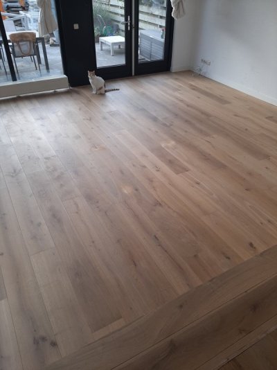

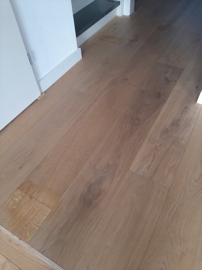

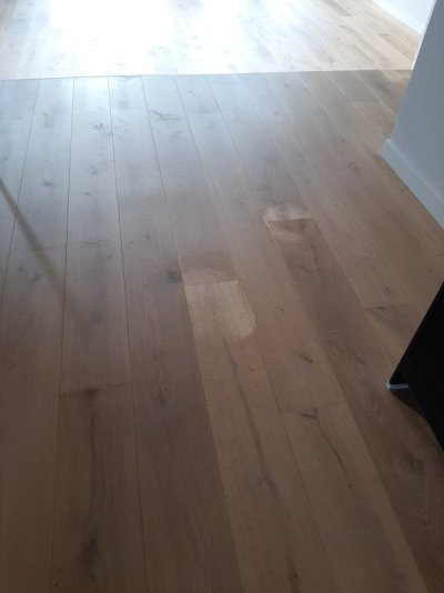

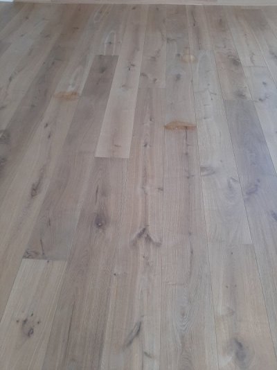

Hallo,
Onlangs een nieuwe splinternieuwe houten lamelparketvloer laten leggen. Enkele vloerdelen hadden hoogteverschil in de aansluiting met elkaar: dit is blijkbaar middels schuren opgelost.
Daarna is op de plekken wat extra olie aangebracht: een dag later is de hele vloer in de olie gezet.
Is dit zo te accepteren ? gaan deze plekken ooit wegtrekken ?
gr. Kanon

Was het parket al behandeld met een olie of iets van kleur voordat het gelegd werd, of was het naturel hout. In het laatste geval kleurt het wel bij; geef het even de tijd.
Zou in ieder geval nu bij de leverancier aan de bel trekken, misschien is actie niet nodig, maar als je daar mee wacht sta je juridisch niet zo sterk meer.

ik veronderstel dat de bovenlaag echt hout is
vermoedelijk waren alle delen reeds vooraf gekleurd en/of behandeld
door de verhogingen te schuren is dat teniet gedaan
de extra-olie op de schuurplekken is aangebracht in de hoop om het kaalschuren te verhelpen
het resultaat <> de oorspronkelijke toestand van het parket
nu die plekken jouw volle aandacht getrokken hebben, ga je er naar blijven staren
technisch gezien zou ik de hele vloer doen afschuren tot die er volledig identiek uit ziet
vraag is of de bovenste (mooiste !) laag voldoende dik is, en niet weggeschuurd gaat zijn

Volgens mij heb je dat correct: de bovenlaag is echt hout wat reeds behandeld was. De vloerenlegger heeft zelf al gezegd dat het beter was om de hele vloer te schuren ipv deze plekken. Zal een financiele keuze zijn geweest. Het zijn echt "kale" plekken geweest voordat de olie erop kwam. Ben bang dat dit niet weer goed komt.

Zou voor mij niet acceptabel zijn. Zou het probleem bij hun neerleggen en laat ze maar een statement maken wanneer het bijgetrokken zou moeten zijn. Dit op papier vastleggen en als het na moment x nog niet bijgetrokken is een garantie zaak van maken.
Succes in ieder geval en hopelijk valt het mee.

Vloerenlegger en leverancier zullen waarschijnlijk naar elkaar gaan wijzen, zoals zotvanhout impliceert en dat wordt een lastige. Mogelijk kun je de vloerenlegger vragen plekken nogmaals te schuren, te kleuren en in te oliën.
