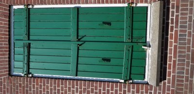

Er is aan mij gevraagd of ik nieuwe boerderij luiken wil maken.
Het gaat hier om een boerderij van ongeveer 100 jaar oud, waarvan op de kop gevel (Zuid-West) ooit al een keer de kozijnen zijn vervangen alleen niet zoals ze origineel waren (dat is toen niet helemaal goed gegaan,vraag me niet waarom).

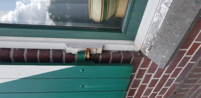

De huidige luiken vallen nu op de dag ipv in de dag. komt omdat een tussen kalf qua diepte gelijk loopt met de stijl. Dit geeft met name als er wat wind staat de irritatie dat de luiken klapperen. De huidige luiken zijn ook zeer slecht gemaakt, zie foto's 2018-07-27 16.27.45.jpg2018-08-24 15.06.26.jpg
Deze zijn gemaakt van geimpregneerd vuren, en hangen nu denk een jaar of 8.
Nu dacht ik zelf om de kozijn stijlen en dorpels op te dikken door middel van rode meranti latten erop te maken.
Hoe het beste te bevestigen is dan de vraag.
Dacht zelf om de stijlen kaal te schuren en dan met witte d4 houtlijm te lijmen en vast te schroeven, dan de schroefgaten dicht proppen. Of hebben jullie betere suggesties?

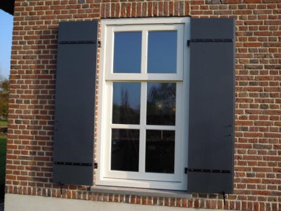

Zo moeten ze er ongeveer uitkomen te zien d93a0ee7-fda6-49c3-894d-7d2d7c54109e.jpg
Wat is nu het beste hout, prijs kwaliteit verhouding om dit van te maken?

Op de zij gevel hangen nog luiken van 100 jaar oud. Zo moeten ze er het liefst ook uitkomen te zien.
Deze zijn helemaal vlak zoals op de foto hierboven dus geen klampen.( mag wel vellingkant aan zitten)
Dan kom je toch uit op voor ledig verlijmen. Gaat dit wel goed? Op zich vind ik een klamp op de hengen niet erg, maar geen Z vorm zeg maar.

Bij de vlakke luiken wordt de stabiliteit verkregen door het ijzer waartussen het luik zit opgesloten. Aan de buitenkant zit het scharnier en aan de binnenkant zit een ijzeren strip met corresponderende gaten. Het hout bestaat uit twee brede grenen planken. Daardoor heb je geen schoren nodig tegen het afzakken. De boven en onderkant van het luik zijn een paar graden scheef gezaagd, zodat er bovenop geen water en vuil blijft liggen en aan de onderkant de druppels aan de buitenkant afgevoerd worden. De grijze luiken vallen toch ook op het kozijn en niet er in? Hebben deze luiken geen luikgrendels aan de binnenkant? Die zorgen er normaal voor dat de luiken in gesloten toestand niet rammelen en dat ze niet van buiten af geopend kunnen worden.

Het klopt dat die luiken op de foto, op het kozijn zitten maar het ging mij enkel op het type luik als voorbeeld.

Ik had er denk ik over heen gelezen, en op je foto is het niet te zien, maar het kozijn is dus van standaard abc hout gemaakt. Je wil nu het buitenkozijn opdikken, zodat je de luiken in het kozijn kan laten vallen, zonder het tussenkalf te raken. Zoals Ronald al aangaf in zijn reactie, hou je dan een veel te kleine negge over. Dat ziet er dus niet uit. Om het extra hout te laten aansluiten op het metselwerk moet je dan ook nog je voegwerk wegslijpen, anders krijg je een veel te grote naad aan de voorkant. Ik zou voor een oplossing zoals op de foto met de grijze luiken gaan. Voor mooi stabiel grenen kan je ook op zoek gaan naar oude grenen vloerbalken. Daar kan je vaak mooie planken uit halen.
