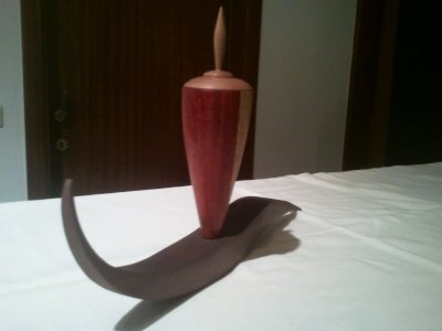

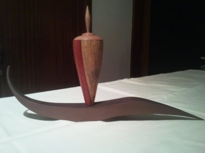

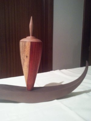

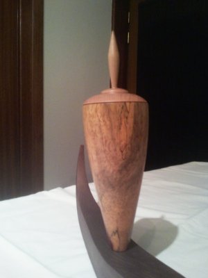

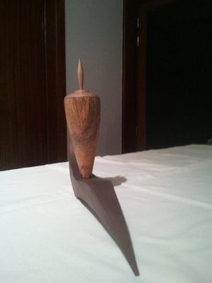

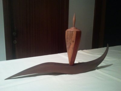

Dit onwerp had ik gezien op de site van Jan Pranger met alle respect voor Jan heb ik een tijdje terug na aanleiding van zijn ontwerp en idee voor mezelf ook zoiets gemaakt. Dat van mij is echter wat speelser en niet zo strak van vorm als dat van Jan toch vind ik het resultaat niet tegen vallen en staat ie mooi te pronken op onze schouw boven de haard.

Knap werk Patrick. Fijn dat je aan bronvermelding doet! Hoe heb je de voet gemaakt? Ik had eerst een discusvorm gedraaid en heb daaruit de voet gezaagd, waardoor automatisch een gelijkmatige golfvorm ontstaat. Ik houd van sobere strakke vormen. Het deksel had daarom wat mij betreft platter gekund en niet op maar in de vaas liggend. Nu gaat er wat veel aandacht uit naar het deksel met final terwijl daaronder zo'n sierlijke vorm zit. Maar ja er zijn vele wegen die naar Rome en Beerse leiden. Welke houtsoorten heb je gebruikt met welke afwerking?

Bedankt voor je positieve reactie. De golf bij mij is niet zo ingewikkeld als bij jou door eerst een discusvorm te draaien. Ik heb deze vorm eerst afgetekend met een schaatsmal op een stukje badding afvalhout (vuren) , daarna uitgezaagd met mijn lintzaagje en geschuurd. Toen over de bovenzijde de breedte verdeling weer afgetekend en idemdito met de lintzaag uitgezaagd en daarna goed geschuurd. Afwerking van de golf 4 laagjes spuitlak in bronskleur. Het vaasje komt uit een stuk hout dat ik bij Rick heb gekocht van zijn houtzolder, onbekende houtsoort overgang van spinthoutmet slaap naar donkerrood kernhout en het dekseltje is uit een stukje perenhout eveneens van Rick zijn houtzolder. Het vaasje en deksetje geschuurd tot korrel 400 afwerking 2 lagen tuinmeubelolie
