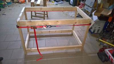

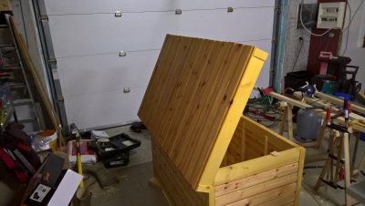

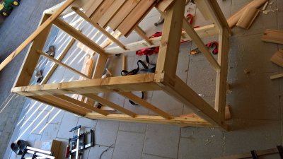

WP_20160902_21_34_37_Pro.jpgEerst het kader gemaakt, wat eerst mooi in de haak lag, maar bij het maken van het deksel niet meer zo, volgende keer wat meer op letten
Ongeveer hier zal er wel iets misgegaan zijn,

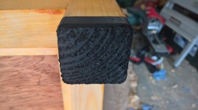

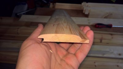

WP_20160902_21_34_47_Pro.jpgDe latjes die er aan de buitenkant tegenaan zitten

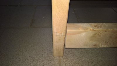

WP_20160830_21_37_45_Pro.jpgOngeveer alles is met pengat verbindingen in elkaar gestoken
WP_20160906_18_16_35_Pro.jpgHet volledig kader met latjes om de andere latjes op te bevestigen

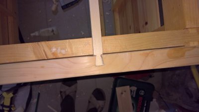

WP_20160913_21_47_30_Pro.jpgZwaluwstaart verbindingen voor de latjes in het deksel

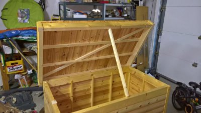

WP_20160918_21_10_55_Rich.jpgHet deksel met latwerk

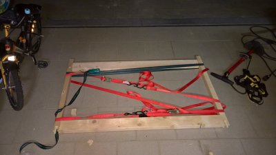

WP_20160918_21_11_06_Rich.jpgDe binnenkant van het deksel, met een dwars latje om hem uit de haak te duwen, anders zou het niet passen :(

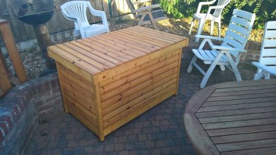

WP_20160926_18_25_38_Rich.jpgDe pootjes twee lagen vloeibaar rubber gegeven zodat hij buiten kan staan
WP_20160927_17_30_57_Rich.jpgEn de afgewerkte kist.

Het is waarschijnlijk niet goed te zien op de foto maar het loopt schuin af, zal er vanavond nog eens een foto van nemen aan de zijkant, dan zie je het beter, ik denk dat het zo'n 3 cm afloopt over de diepte van het deksel.

Oh, dan heb ik het verkeerd gezien. Dat zal allicht helpen met afwatering.

Ziet er mooi uit. Zie ik het goed dat je op de hoeken een 3 weg verbinding hebt? Is die stevig, zelfs zonder lijm? Ik zat aan zoiets te denken voor een eettafel (poot verbinden met de dwars regels, maar demontabel zijn is wel makkelijk..

Achteraf gezien had ik beter iets dikkere balkjes gebruikt voor de hoeken, maar voorlopig is het stevig genoeg, ik kreeg er toch geen buiging in toen ik de hoek wou corrigeren.

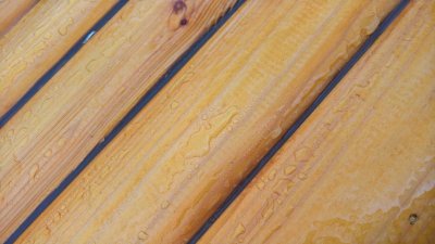

WP_20161020_16_42_38_Pro.jpgWP_20161020_16_42_26_Pro.jpgHet zal iets minder zijn dan 3 cm, maar genoeg om af te lopen, ik heb het geheel ook ingesmeerd met Woca Exterior Oil wat het waterafstotend moet maken, en de naden bovenaan het deksel voorzien van een laagje bruine silicone, om eventuele gaatjes af te dekken.
