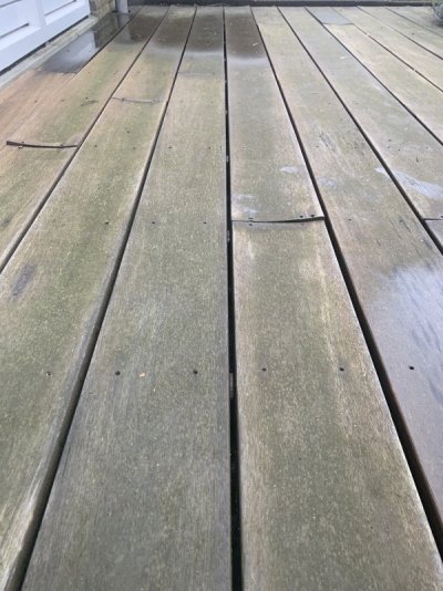

Ze willen altijd kromtrekken. De bovenkant droogt veel sneller, dan de onderkant. Maar als ze goed vast geschroefd liggen op een beetje knap onder hout, dan ziet het er wel een stuk beter uit dan dit.
Het kan ook te maken hebben met het soort schroeven dat gebruikt is. Je gebruikt Borst in plaats van doorgaande schroefdraad. Of die speciale met twee soorten draad. En altijd voorboren.
Waarschijnlijk niet. Schroeven verwijderen en/of demonteren is een vaak een crime. Schotel eruithalen kan door langs inzagen achetrkant, maar daar wordt het hout wel slapper van.
