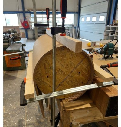

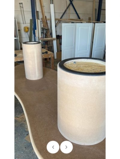

Hallo allen, ik ben opzoek naar een manier om stevige cilindervormige poten te maken uit mdf of triplex voor een nieuwe eettafel. Nou zag ik dat buig mdf behoorlijk duur is; zou ik een lange plaat niet kunnen voorzien van snedes in de lengte zodat ik het makkelijk kan buigen naar cilinder vorm?
De poten moeten een aardig zwaar blad tillen (hardhout) dus denk dat ik enkel met mdf en latten ertussen niet ver genoeg kom, zal dit toch moeten verzwaren dacht ik? Hoe zouden jullie trouwens de poten aan het blad monteren? Zie voorbeelden van een website die het soortgelijk laat zien. Hoop op nuttige tips. Dank alvast!
Update na enkele vragen leden, bedankt voor het meedenken:
- Poot moet 60 of 70cm diameter worden. Afhankelijk van de tafelbladgrootte
- Onderkant wordt afgewerkt met een rubberen band (zie foto bijlage)
- Gewicht van de tafelbladen is redelijk fors (eiken hout). Vandaar dat die sterk moet zijn.

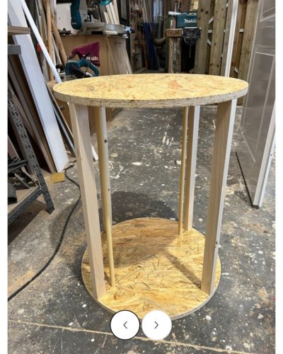

Waar ik ook aan zat te denken is om aan de binnenkant van de cilinder nog een sterke blokpoot van steigerhout oid te plaatsen. Die precies tussen de 2 ronde pershoutschijven valt. Zo voeg ik gewicht en stabiliteit toe, is dat een idee?
Ik heb sommige aanbieders gezien die eiken tafels verkopen met zo'n poot, dus er moet een degelijke manier zijn. Massief eiken is het sowieso niet, dat zou niet slim en lucratief zijn.

Als je naar de foto's uit zijn bijlage kijkt dan zijn het geen dunne ronde poten maar dikke zuilen waar hij een plaat rond wil buigen......................
Vandaar mijn aanname dat hij dikke poten wilt en geen massieve poten van een draaibank.

Was het alleen een zwaar tafelblad, dan kom je met 2 cilinders zoals getoond qua ondersteuning een heel eind. Buigtriplex of mdf kan, maar die zou ik dubbel uitvoeren. Het wordt blijkbaar een flinke tafel waar een gezelschap aan kan zitten: die willen nog wel een beetje op het tafelblad leunen. De cilinder kun je ook opbouwen met trapeziumvormige latten: dan kun je wat gemakkelijker spelen met de wanddikte en je zit al heel dicht tegen een ronde cilinder aan. Met een handschaaf kun je hem dan mooi rond maken aan de buitenzijde. Aan de onderzijde zou ik wel een grotere voet voorzien.
jorisvh
buig MDF is ingezaagd om het te kunnen buigen, 8-10mm dik.
buig triplex heeft 2 dikke buitenste lagen met nerfrichting volgens de buigas en 1 dunne middenste laag dwars daarop. 5-6mm dik.
ik zou meerdere lagen doen tot minstens 15mm. qua prijs zullen beide opties dan gelijkaardig zijn.
over de draagkracht zou ik me bij voldoende wanddikte + enkele massieve ribben geen zorgen maken.
wel over stabiliteit als de diameter van het blad veel groter is dan het grondvlak van de poot. je moet maar eens goed op de tafelrand leunen en ze kiept om.
je kan ook zelf buigbaar plaatmateriaal maken door inzagen. zoek op ”kerf bending” om uit te zoeken hoeveel snedes je nodig hebt ifv materiaaldikte, zaagtandbreedtr en buigstraal.
