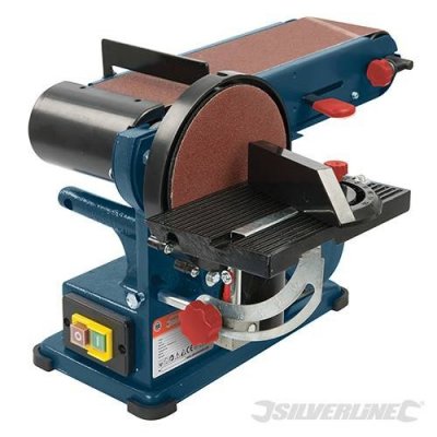

jongens, er moet geen punt aan en het uiteinde moet net zo worden als het uiteinde van de steel van een hark of pollepel. en zoiets is niet snel en netjes te doen op een band schuurmachine. Dus het moet iets worden met een aanslag en iets dat rondom de stok draait of waar de stok in opgesloten tot een aanslag in rond kan draaien, met de hand.
