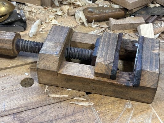

Ik ben benieuwd, of hier mensen zijn die zelf houten schroefdraden hebben gemaakt en of jullie nog tips hebben?
Ik heb een aantal oudere van mijn grootvader gekregen stukje hout met een stukje metaal.
Ja het gaat wel maar het is zwaar werk, het rond schaven van een vierkant stuk hout.
Het hout dat een schroefdraad krijgt in de olie laten weken helpt.
Geen idee dat ze zo duur waren?
L
Dit foto heb ik al jaren maar zie pas nu de berkenhout heeft ook en tijd in een emmer lijnolie gestaan na het draaien.

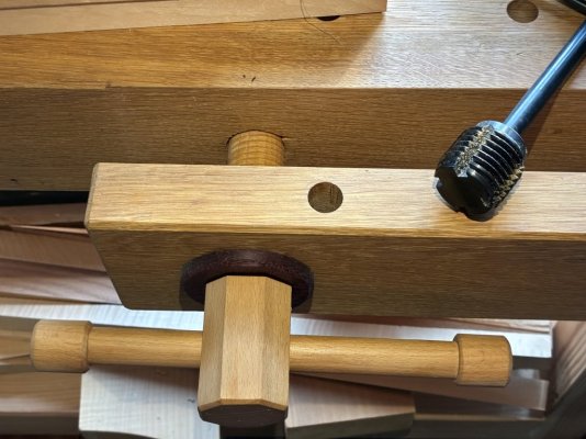

Sorry, heb ik de indruk dat het is mij zelf die getoond is in deze beelden? Daarvoor excuses. Voor alle duidelijkheid dan, die foto’s zijn aan mij gestuurd door Leif Karlsson tijdens het maken van een werkbank voor mij. Zijn een mans familie bedrijf Målilla Hyvelbänkar maakt werkbanken al honderd jaar in Zweden voor mensen de heel werld over.
