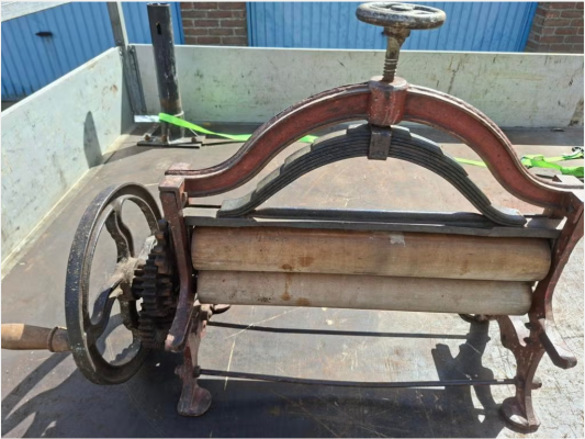

Hallo allemaal,
Ik heb een oude gietijzeren mangel/wringer gekocht met het idee deze te gaan gebruiken om grafisch werk (lino, ets, etc.) af te gaan drukken. Zoals te verwachten viel, zijn de houten rollers niet meer in optima forma. In een bepaalde positie van de tandraderen is een spleet tussen de rollen zichtbaar van 1 a 2 mm, terwijl de rollen in een andere stand prima op elkaar aansluiten. Ook is er geen laklaag op de rollen aanwezig.
Heeft iemand tips voor mij om de rollen weer keurig overal op elkaar aan te laten sluiten en of (en zo ja hoe) de rollen met een beschermende lak behandeld moeten worden?
Alvast bedankt voor jullie tip(s).

Is het niet zo dat de veren de rollen op elkaar moeten drukken?
Ja, klopt. Deze veren werken volgens mij nog prima. Het gaat er puur om dat de rollen nu niet meer overal 100% op elkaar aansluiten. En dat is wel een eerste vereiste als je grafisch werk wil afdrukken.

Hoe dik is het te bedrukken materiaal? Lino geeft zo een mm of 5 toch? Probeer anders eens om er een stukje triplex door te draaien of het echt een probleem gaat geven?

Denk niet dat het gaat lukken met houten walsen. Het verschil in werken van het hout, maakt dat wat vandaag perfect past, dat morgen niet meer doet en volgende week is het precies omgekeerd.
Bij een 140 cm lamineer machine zijn de walsen in het midden een fractie dikker dan aan de uiteinden zodat bij persing een vlak beeld ontstaat. Dat is wat je bij grafisch werk zeker zult moeten gebruiken.
Hout is dan niet het meest geschikte materiaal, maar eerder staal, eventueel met een kunststof toplaag.
Maar dat gaat wel een behoorlijke investering vragen waarschijnlijk

Druk eerst eens een zwarte plaat om te beoordelen hoe het er uit ziet. Wat het oog ziet kan er op het drukwerk heel anders uit zien. Je lino op een plaat MDF en daarover dun vilt oid. Je wilt een gelijkmatige druk, dat is niet noodzakelijkerwijs het zelfde als rechte cylinders. De bolling (bombage) van aandrukrollen is in de grafische niet ongebruikelijk.
