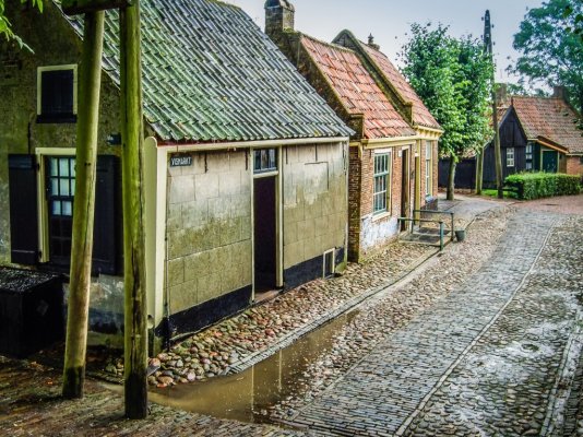

@Jollenbaas interessant, zit er dan niet alsnog een regenpijp binnen de houten behuizing? Of is de behuizing ook echt de regenpijp zelf?
Ik test nu met een bamboestok die ik verticaal tegen de goot heb geplaatst: bij windkracht 6 hier, en lichte regen, zie ik dat het water volledig, bijna onzichtbaar, langs het oppervlak van de bamboestok naar beneden glijdt en precies op 1 punt landt, daar waar de stok de grond in gaat. Dat ziet er dus veelbelovend uit! Want een ketting heb ik ook overwogen, maar ik ben bang dat ik dat "te strak" (lees: modern) vind ogen. Als de baboestok met iets stevigere buien en wind nog steeds goed blijft afvoeren, overweeg ik een grenen (bezem) steel van 270 cm bij de bouwmarkt te kopen, die in dezelfde lak als de goot te zetten.

@Jollenbaas heel erg bedankt voor deze tip want dit had ik zelf nog niet kunnen vinden. Ik ga even rustig nadenken, eerst kijken of die bamboestok het bij forse wind i.c.m. veel regen ook nog goed blijft doen. Zo niet, dan lijkt het mij een mooi project om een dergelijke goot zoals in het museum is te maken.
